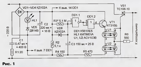

Выполнить указанное требование без применения дополнительных устройств защиты невозможно. Бытовой холодильник включен круглосуточно. Чтобы вывести его из строя, бывает достаточно обычного для наших электросетей даже кратковременного перебоя подачи электроэнергии, особенно ночью или когда отсутствуют хозяева. В таких случаях необходимо автоматически задерживать включение холодильника приблизительно на 5 мин после восстановления напряжения в сети. Именно эту функцию может выполнить таймер, схема которого показана на рис. 1.
Он работает следующим образом. В первый момент после подачи сетевого напряжения конденсатор СЗ разряжен и начинается его зарядка через резистор R3. Логический элемент DD1.1 служит пороговым устройством. Пока напряжение на его входах ниже порога переключения, на его выходе — высокий, а на выходе элемента DD1.2 — низкий логический уровень. Транзистор VT1 закрыт, ток в его эмиттернои цепи отсутствует. Поэтому тиристоры оптро-нов U1 и U2, а с ними и симистор VS1 закрыты. Цепь питания холодильника разомкнута.
Приблизительно через 5 мин напряжение на конденсаторе СЗ достигнет уровня, при котором начнется изменение состояния элементов DD1.1, DD1.2 и открывание транзистора VT1. Благодаря положительной обратной связи через резисторы R4 и R5 этот процесс развивается лавинообразно, ток через светодиоды оптронов U1, U2 нарастает скачком. В результате фототиристоры оптронов поочередно открываются в начале каждого полупериода сетевого напряжения, а протекающий через них и резистор R6 ток открывает симистор VS1. Холодильник подключен к сети.
Если напряжение в сети исчезнет более чем на 1 ...2 с, конденсаторы С2 и СЗ успеют разрядиться (последний — через диод VD6). Резистор R2 служит для ускорения процесса разрядки. С появлением напряжения описанный выше процесс повторится и холодильник будет включен лишь спустя 5 мин.
Узел питания таймера собран по бестрансформаторной схеме с гасящим конденсатором С1. Резистор R1 ограничивает бросок тока при включении. Выпрямленное диодным мостом VD1— VD4 напряжение стабилизировано с помощью последовательно соединенных светодиода HL1 и стабилитрона VD5. Свечение светодиода является признаком наличия напряжения в сети.

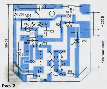

Таймер собран в корпусе от блока питания БП2-3 (так называемого сетевого адаптера), которым комплектовались некоторые микрокалькуляторы. Розетку для подключения холодильника укрепляют на корпусе блока со стороны, противоположной сетевой вилке, а внутри корпуса — печатную плату из фольгированного стеклотекстолита, показанную на рис. 2.
Микросхему К561ЛЕ5 без какой-либо корректировки схемы можно заменить на К561ЛА7. Транзистор VT1 — серий КТ312, КТ315 с любыми буквенными индексами. В качестве VD1—VD4 пригодны подходящие по габаритам маломощные диоды с допустимым выпрямленным током не менее 30 мА, а замену VD6 следует выбирать с малым обратным током, например, КД102Б, КД104А. Светодиод HL1 — любого цвета свечения с максимальным током 30 мА. Прямое падение напряжения на светодиодах разного типа может различаться на 1 ...2 В, что следует учитывать при выборе стабилитрона VD5. Суммарное напряжение на стабилитроне и светодиоде не должно выходить за пределы 10...15 В.
Конденсатор С1 — К73-17, С2 — любой оксидный, СЗ — оксидный с малым током утечки, например, серии К52. Все резисторы — МЛТ или С2-33 указанной на схеме мощности. Симистор VS1 (его класс по напряжению должен быть не менее 4) снабжают алюминиевым теплоотводом площадью в несколько квадратных сантиметров и крепят к плате, например, эпоксидным клеем.
Налаживание устройства сводится к установке требуемой задержки срабатывания подборкой резистора R3. Следует учитывать, что чрезмерное увеличение сопротивления этого резистора ведет к непостоянству задержки, вызванному влиянием токов утечек конденсатора СЗ и между проводниками печатной платы. Ток утечки оксидного конденсатора, длительное время не находившегося под напряжением, обычно увеличен. Поэтому обязательно проверьте задержку после того, как таймер непрерывно проработает не менее суток, и при необходимости установите ее еще раз.

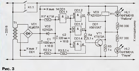

Аналогичный по назначению и принципу действия таймер можно собрать по схеме, показанной на рис. 3.
Его основное отличие в том, что нагрузку (холодильник) коммутируют не симистором, а с помощью реле К1. Триггер, переключающийся при достижении напряжением на конденсаторе С2 порогового уровня, образуют в данном случае элементы DD1.1 и DD1.4. Параллельно соединенные элементы DD1.2, DD1.3 — буферный каскад, управляющий электронным ключом на транзисторе VT1, в коллекторную цепь которого включена обмотка реле К1. Резистор R5 нужен для ускорения разрядки конденсаторов после выключения сетевого напряжения. Протекающего через него тока недостаточно для удержания реле К1 в сработавшем состоянии. Трансформатор Т1, диодный мост VD1 и конденсатор С1 — узел питания таймера.
Светодиоды HL1 и HL2 служат для индикации наличия напряжения в сети и состояния таймера. Если ни один из них не горит, напряжение в сети отсутствует. С момента появления напряжения и до включения холодильника горит светодиод HL1. Затем он гаснет, и зажигается светодиод HL2.
Подбирая реле, следует учитывать, что его контакты должны быть рассчитаны на коммутацию тока в несколько ампер, потребляемого холодильником в пусковом режиме. В авторском варианте таймера применено реле РЭН-18, паспорт РХ4.564.706. Трансформатор Т1 — с напряжением на вторичной обмотке 6 В при токе нагрузки 300 мА. Выпрямленное напряжение на конденсаторе С1 составило 7...8 В. Если имеется реле с большим напряжением срабатывания, напряжение на вторичной обмотке трансформатора следует соответственно увеличить. Однако при увеличении выпрямленного напряжения сверх 15 В микросхему DD1 следует питать через простейший стабилизатор с выходным напряжением не более указанного. Выход стабилизатора обязательно зашунтируйте резистором 1 кОм, создающим цепь разрядки конденсатора С2.

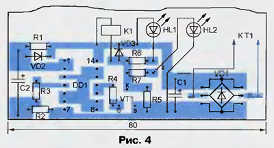

Таймер собран на плате из односторонне фольгированного стеклотекстолита. Монтаж почти всех цепей выполнен печатным способом, причем печатные проводники находятся вблизи одного из краев платы шириной 80 мм (рис. 4).
С остальной ее поверхности фольга удалена, там установлены реле К1 и трансформатор Т1. Плату закрывают крышкой из изоляционного материала с отверстиями под светодиоды и розеткой для подключения холодильника. Налаживание таймера сводится к установке требуемой выдержки подбором сопротивления резистора R1.
