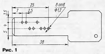

Ключ представляет собой металлическую пластину (рис. 1), в которой просверлены восемь отверстий. Они расположены в два ряда и соответствуют двоичному коду, установленному в замке. Если бит кода равен "1", то отверстие будет находиться в верхнем ряду, а если "0" — в нижнем. Подобно механическому, ключ вставляется в скважину считывающего устройства. С ключа, аналогично перфокарте, считывается двоичный код, сравнивается с заданным и при совпадении включается реле, через контакты которого подается питание на электромагнит замка.

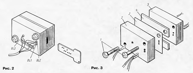

Внешний вид считывающего устройства показан на рис. 2. Оно выполнено в виде скважины для ключа и состоит из нескольких деталей (рис. 3): пластины для фотодиодов 2; пластины для излучающих ИК диодов 5; прокладки 4, толщина которой должна быть чуть больше толщины ключа, чтобы ключ мог плотно входить в скважину; диафрагмы 3 и крепежных болтов 1.

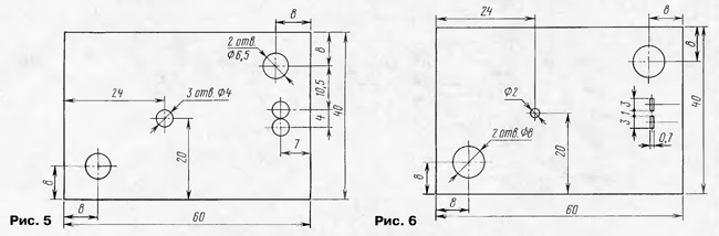

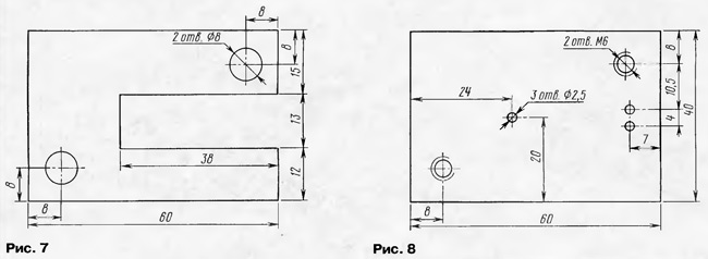

Чертежи деталей для считывающего устройства показаны на рис. 5 — 8 (детали 2 — 5 соответственно). Пластины 2 и 5 изготавливают из текстолита толщиной 15 мм, прокладку 4 — из дюралюминия или стали толщиной 2,5 мм, диафрагму 3 — из жести толщиной 0,5 мм. Размеров, указанных на чертежах, следует придерживаться только в том случае, если вы пользуетесь для изготовления ключа программой. В противном случае размеры деталей могут быть иными.
После сборки болтами 1 (см. рис. 3) детали 2, 3, 4, 5 зажимают так, чтобы они перемещались относительно друг друга с небольшим трением. Затем, смотря на просвет через отверстия для фотодиодов, вставляют ключ и перемещением деталей добиваются совмещения осей отверстий в ключе, диафрагме 3 и осей фотодиодов и ИК диодов в пластинах 2 и 5. После этого зажимают детали окончательно. В пластине 2 устанавливают фотодиоды, а в пластине 5 — ИК диоды на расстоянии приблизительно 7 мм от диафрагмы.

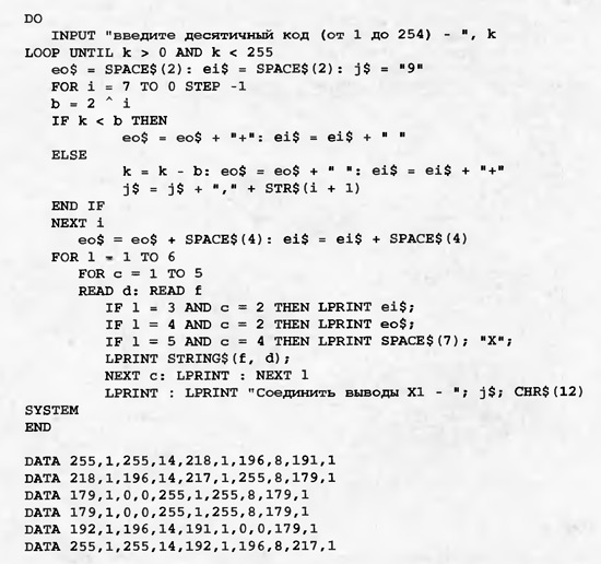

Изготовить шаблон ключа поможет простая программа, приведенная в таблице. Она написана на языке QBasic. После запуска программа просит ввести десятичное значение кода в пределах от 1 до 254 включительно. Вводим значение, например, 200. После нажатия <Enter> программа распечатывает на принтере шаблон ключа и номера штырьков разъема Х1, которые необходимо соединить между собой перемычками. Напечатанный таким образом шаблон вырезают и наклеивают на металлическую заготовку. Знаком "+" намечаются центры отверстий. Буквой X отмечено отверстие, которое должно находиться в нижней части ключа, когда его вставляют в скважину. Через него удобно продеть металлическое кольцо с обычными ключами.
