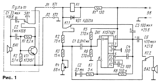

Основа устройства (рис. 1) - универсальный усилитель 34 на операционном усилителе (ОУ) К157УД1, разработанный в лаборатории журнала "Радио" (2).
Для коммутации электрических цепей устройства применено малогабаритное реле РЭС60 (К1) с двумя группами переключающих контактов (К1.1 и К1.2).
ПУ всегда находится в режиме "Прием", когда реле обесточено и контакты его групп занимают положение, показанное на схеме. Как только за дверью раздается звук, он преобразуется динамической головкой ВА2 в электрический сигнал, который проходит через замкнутые контакты группы К1.2 и конденсатор С1 на вход микросхемы DA1 (вывод 9). Затем сигнал усиливается, и с выхода ОУ (вывод 6) по цепи конденсатор С5 контакты группы К1.1 - зажим ХТ1 провод Л1 линии связи поступает в пульт, где через замкнутые контакты кнопки SB1 и конденсатор С1 доходит до головки ВА1, воспроизводящей звук (конечно, в передаче сигнала участвует и цепь общий провод - зажим ХТ2 провод Л2).
    В режим "Передача" ПУ переводят нажатием кнопки SB1. При этом создается следующая цепь постоянного тока: плюс источника питания - резистор R1 - обмотка реле К1 - зажим ХТ1 - провод Л 1 - замкнувшиеся контакты кнопки - участок коллектор-эмиттер транзистора провод Л2 - зажим ХТ2 - минус источника питания. По этой цепи подается питание на транзисторный каскад пульта, срабатывает реле, переключающее контакты групп К1.1 и К1.2. Происходит перекоммутация цепей: выход усилителя подключается к головке ВА2, а вход его по проводам линии связи соединяется с пультом.
    Теперь можно говорить. Сигнал 34 с головки ВА1 через конденсатор С1 поступает на базу транзистора VT1, усиливается им и выделяется на нагрузке каскада - обмотке реле. Далее сигнал проходит через замкнувшиеся контакты К1.1, делитель из резисторов R2-R4 и разделительный конденсатор на вход основного усилителя. С выхода усилителя сигнал поступает через конденсатор С6 и замкнувшиеся контакты группы К1.2 на головку ВА2, из которой посетитель слышит ответ. Громкость звука регулируют заранее переменным резистором R4. Нажимая и отпуская кнопку на пульте, ведут разговор с посетителем.
Устройство питают от выпрямителя или готового адаптера с выходным напряжением 9 В и током нагрузки не менее 100 мА. В ждущем режиме устройство потребляет не более 4 мА, а в режиме "Передача" ток возрастает до 100 мА.
    Длина проводов линии связи, как было сказано выше, может достигать 100 м и более, не отражаясь на качестве звука. Это достигнуто предварительным усилением сигнала 34 транзисторным каскадом непосредственно в пульте, что снижает влияние наводок и позволяет использовать даже неэкранированные провода.
    Чтобы можно было вести переговоры, скажем, из разных комнат, в каждой из них придется установить зажимы либо розетки и подключать к ним переносный пульт. Или вообще изготовить два пульта, расположить их в нужных местах и соединить параллельно.
    В устройстве допустимо применить любой транзистор серии КТ315 с коэффициентом передачи тока базы не менее 30. Реле К1 - РЭС60, паспорт РС4.569.435-02 или РС4.569.435-07 с обмоткой сопротивлением 230...310 Ом и током срабатывания 22,5 мА. Подойдет, конечно, другое малогабаритное реле с аналогичными параметрами, но тогда придется изменить чертеж печатной платы.
    Динамическая головка ВА1 - малогабаритная (0,25ГДШ-2; 0,1ГД13-50) со звуковой катушкой сопротивлением 50 Ом, ВА2 - 1ГД8-А с катушкой сопротивлением 8 Ом. Диод VD1- любой из серий КД521, КД522. Оксидные конденсаторы - К50-6, К53-1; С2 - МБМ, КМ-6; остальные - керамические типов КМ, КД. Все резисторы - МЛТ-0,125, кнопка - КМ1.

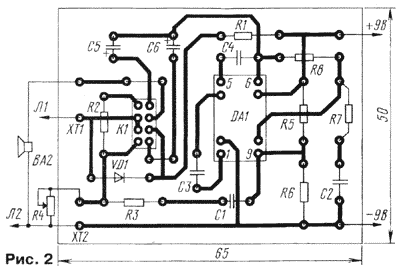

    Детали основного усилителя смонтированы на печатной плате (рис. 2) размерами 50х60 мм из одностороннего фольгированного стеклотекстолита. Плату устанавливают в отдельном корпусе, например, от абонентского громкоговорителя. Здесь же можно установить блок питания.

    Налаживание ПУ сводится к согласованию транзисторного каскада пульта с использованным реле. Оно заключается в подборе резистора R1 основного усилителя такого сопротивления, чтобы при нажатой кнопке срабатывало реле (при токе 22...23 мА), а напряжение на коллекторе транзистора (на зажимах ХТ1, ХТ2) было в пределах 1,7...2 В.
