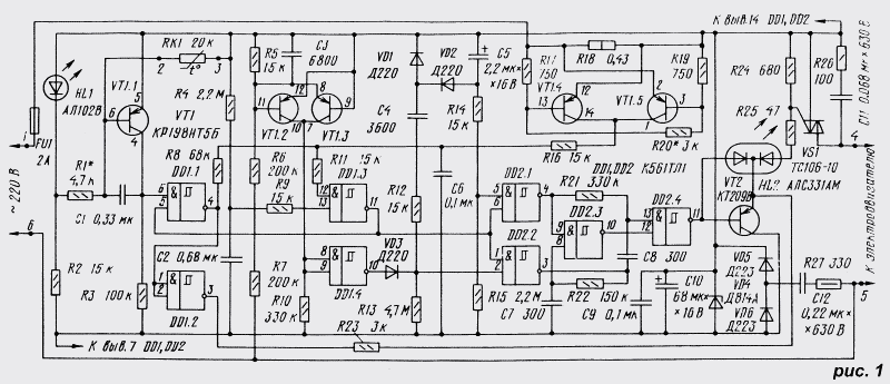

Функционально защитное устройство (см. схему на рис. 1) содержит узел плавного включения, датчики тока и температуры, узел фиксации и индикации состояний. В устройстве не предусмотрен режим самозапуска после устранения неисправности, так как неконтролируемое человеком самовключение электроприбора может быть для него опасным.
Особенность узла плавного включения логическое управление по объединенным входам: нижнему по схеме элемента DD2.1 и верхнему - элемента DD2.2. При наличии напряжения высокого уровня на входах разрешена выработка импульсов открывания симистора, а низкого - запрещена. Кроме того, увеличена продолжительность плавного включения (постоянная времени цепи С5R15), поскольку инерционность двигателя выше, чем у лампы накаливания.
Датчик тока образован резистором R18 и транзисторами VТ1.4, VТ1.5. Он вырабатывает напряжение высокого уровня при любой полярности перегрузочного тока, а пороговое значение тока срабатывания определяется отношением напряжения открывания транзисторов к сопротивлению резистора. В рассматриваемом варианте перегрузочный ток выбран в 1,8 раз больше номинального потребляемого двигателем тока и составляет 1,1...1,2 А. Резисторы R17, R19 ограничивают ударные базовые токи транзисторов, а резистор R20 позволяет уточнять порог срабатывания. Интегрирующая цепь С6R16 устраняет влияние высокочастотных и импульсных помех, наводимых датчиком тока или температуры. Так как постоянная времени цепи относительно частоты 50 Гц незначительна, а открывание транзисторов происходит при амплитудном значении синусоидального тока нагрузки, двигатель отключается защитой уже со следующего полупериода после того, как была зафиксирована перегрузка.
    В температурный датчик (R1-R3, RK1, HL1, C1, VТ1.1) для уменьшения воздействия помех и наводок на его срабатывание введен конденсатор С1, а терморезистор RK1 вынесен на двигатель. Пороговое значение температуры срабатывания датчика равно 100╟С.
    Новым в устройстве является узел фиксации и индикации состояний, который содержит RS-триггер DD1.1 и DD1.3, инвертор DD1.2, двухцветный светодиод HL2. При подключении к сети цепь C2R4 устанавливает триггер в единичное состояние по выходу элемента DD1.3 и начинается плавный пуск. Заметим, что необходимая постоянная времени цепи C2R4 определяется не быстродействием микросхем, а процессами перемагничивания магнитопровода и начала движения якоря в электродвигателе, которые создают кратковременный бросок потребляемого тока, многократно превышающий номинальный, поэтому защиту по току на это время нужно блокировать.
    В случае холодного двигателя сопротивление терморезистора RK1 повышено и транзистор VT1.1 открыт. Напряжение высокого уровня на обоих входах элемента DD1.1 устанавливает на его выходе и на верхнем по схеме входе элемента DD1.3 низкий уровень, поэтому состояние триггера по мере зарядки конденсатора С2 не изменяется. Плавное включение завершается переходом симистора в постоянно открытое состояние. Импульсы тока открывания симистора протекают через светодиод HL2, который зеленым светом индицирует исправную работу привода. Этот режим сохраняется до срабатывания датчиков или до отключения сети.
    Так как теперь на нижнем по схеме входе элемента DD1.3 напряжение высокого уровня, срабатывание любого из датчиков, приводящее к появлению высокого уровня на верхнем по схеме входе элемента DD1.3, переводит триггер в состояние низкого уровня по выходу DD1.3. В результате со следующего полупериода симистор не включится, а индикатор НL2 красным светом будет индицировать перегрузку. Его свечение обусловлено током, протекающим через светодиод и резистор R23 с выхода элемента DD2.4 на выход DD1.2 (на выходе элемента DD2.4 напряжение высокого уровня, а на выходе DD1.2 - низкого). Этот режим также сохраняется до отключения сети. Если при повторном включении причины срабатывания защит не будут устранены, двигатель вновь будет отключен.

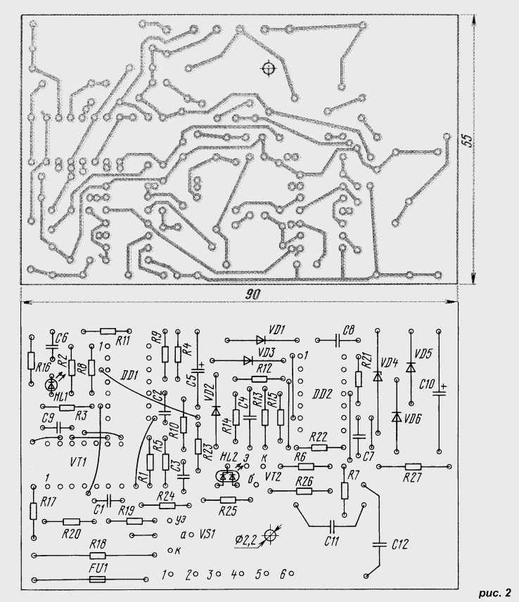

Чертеж печатной платы устройства приведен на рис. 2.
Керамические конденсаторы выбраны из числа малогабаритных К10-17 или KМ-6. Конденсатор С5 может быть К53-1, К53-4 и т. п. при токе утечки не выше 0,5 мкА или же К10-17, КМ-6. Конденсатор С11 - К73-17 (К73-16) на номинальное напряжение 630 B. Терморезистор RK1 - ММТ-1. Резистор R18 - С5-16В (С5-16МВ). Предохранитель FU1 - перемычка из одной жилы провода МГТФ сечением 0,07...0,12 мм2, проложенная в снятой с такого провода изолирующей трубке. При размещении вне платы предохранитель и держатель предохранителя могут быть любого типа.
    Симистор снабжен теплоотводом из медной (или алюминиевой) пластины размерами 55x15x1 мм и в сборе с ним через прокладку прикреплен к плате винтом. Терморезистор крепится к статорной обмотке электродвигателя и поэтому должен иметь качественную теплостойкую теплопроводную изоляцию. Для этого на его выводы с удлиняющими проводниками из провода МГТФ нужно одеть фторопластовые трубки, а сами выводы направить в одну сторону. Затем на корпус терморезистора с прижатым к нему одним из выводов плотно одеть другую фторопластовую трубку большего диаметра. К статорной обмотке терморезистор в трубке прижать, подвязать или приклеить теплостойким клеем, чтобы обеспечить и тепловой контакт и прочное крепление.
