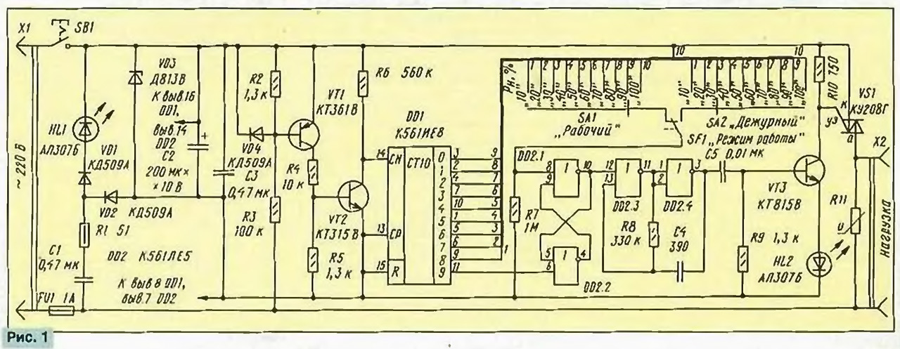

Схема такого варианта цифрового регулятора мощности паяльника приведена на рис. 1. В качестве базового решения использован симисторный регулятор, описанный в [4]. В источник питания микросхем добавлен светодиод НИ, сигнализирующий о включении устройства в сеть. Это добавление оказалось как бы "бесплатным* - светодиод питается полуволной сетевого тока, перезаряжающего гасящий конденсатор С1, непосредственно для питания устройства не используемой. Средний ток, текущий через светодиод» не превышает 15 мА. При смене полярности практически все обратное напряжение, равное по значению сумме напряжений стабилизации стабилитрона VDЗ и прямому падению напряжения на диоде VD2, приложено к диоду VD1, обратное сопротивление которого существенно больше, чем у светодиода.
Если устройство предполагается эксплуатировать при повышенной температуре, увеличивающей обратный ток диода VD1, для защиты светодиода от обратного напряжения его можно зашунтировать резистором сопротивлением 1 ...3 кОм.
Транзистор VT1 используется для выделения момента перехода сетевого напряжения через "нуль". Диод VD4 защищает эмиттерный переход этого транзистора от полуволны обратного напряжения. Транзистор VT2 инвертирует сигнал, снимаемый с коллектора транзистора VT1, увеличивает крутизну фронта, что позволяет подавать его непосредственно на вход СN десятичного счетчика DD1 без каких-либо дополнительных формирователей.
Фронт счетного импульса на входе микросхемы формируется в конце каждого положительного (относительно нижнего по схеме сетевого провода) полупериода напряжения сети. При этом на выходах 0-9 счетчика, имеющего встроенный дешифратор, появляется "бегущий* сигнал высокого уровня (лог. 1). Когда сигнал такого уровня возникает на выходе 9 (вывод 11) счетчика, RS-триггер, собранный на элементах DD2.1, DD2.2, устанавливается в состояние с высоким уровнем на выводе 10 элемента DD2.1, который запрещает работу генератора импульсов запуска симистора VS1. Генератор выполнен на элементах DD2.3, DD2.4. В таком состоянии нагрузка регулятора обесточена. Включение нагрузки в сеть произойдет после переключения RS-триггера в противоположное состояние сигналом высокого уровня на выводе 8 элемента DD2.1.
Момент прихода импульса включения нагрузки относительно импульса выключения определяется номером выхода счетчика, подключенного к выводу 8 элемента DD2.1. Таким образом, мощность, подводимую к паяльнику в рабочем режиме и режиме ожидания, определяет положение контактов переключателейSА1 и SА2 соответственно. Смена режимов происходит переключателем SF1 при нажатии на его кнопку коромыслом, удерживающим паяльник на подставке. В обоих режимах мощность от 10 до 100 % с шагом 10 % устанавливают переключателями SА1 и SА2. Резистор R7 устраняет неопределенность сигнала на выводе 8 элемента DD2.1 при переключениях.
В рабочих периодах сети генератор импульсов запуска симистора \/S1 работает непрерывно, что позволяет включать симистор с активной нагрузкой мощностью 60 Вт при напряжении сети около 20 В. Визуально оценить относительную мощность, отдаваемую в нагрузку, можно по свечению индикатора НL2. Хотя через него и проходят импульсы тока управляющего электрода симистора значением в несколько десятков миллиампер, средний же ток составляет единицы миллиампер. Поскольку на выходе регулятора постоянная составляющая сигнала близка к нулю, при определенных ограничениях им можно управлять мощностью низковольтных паяльников, включаемых в сеть через понижающий трансформатор. Ограничения связаны с особенностью работы трансформатора. Если нагрузка трансформатора отключена., к выходу регулятора оказывается подключенной высокодобротная катушка индуктивности, на которой возникают выбросы напряжения, практически равные удвоенному амплитудному напряжению питания - около 600 В. Такой режим крайне нежелателен, поэтому для обеспечения сохранности регулятора при случайных переключениях нагрузки выход регулятора зашунтирован варистором R11 с точкой излома характеристики 350...300 В. Но если регулятор будет использоваться только с активной нагрузкой, варистор можно исключить.

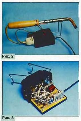

Внешний вид регулятора показан на рис. 2, а компоновка и монтаж его деталей — на рис. 3. Конструктивно он выполнен в виде подставки под паяльник (использован пластмассовый корпус от унифицированного блока питания бытовой радиоаппаратуры), Большая часть деталей размещена и смонтирована на универсальной печатной плате.
Паяльник кладут на две металлические стойки подставки, согнутые из стальной проволоки диаметром 2,5 мм. Носовая стойка подвижна, ее коромысло механически связано с нажимной кнопкой переключателя SF1 (МП1-1). Выключатель ЗВ1 (нажимного типа от настольной лампы), переключатели SА1,SА2 (МПН-1) и сеетодиоды НL1,HL2 вынесены на верхнюю панель устройства. Поскольку положение контактов переключателей SА1 и SА2 однозначно определяет мощность, отдаваемую в нагрузку, светодиод HL2 нужен только для общего контроля работоспособности устройства, поэтому его при желании можно исключить.
