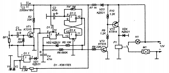

Вроде бы, казалось, не так уж это и сложно, но как быть если нам предстоит отлучится куда-то на длительное время? Можно попросить соседей проследить за поливом а можно собрать простенькое электронное устройство из дешевого китайского будильника, насоса стеклоомывателя от стареньких "Жигулей" и небольшой схемки. Схема такого устройства предназначенного для автоматического полива растений в отсутствие хозяйки (или для "особо забывчивых") представлена на рисунке:
Схема устройства

При срабатывании будильника, сигнал с него (по схеме сам будильник не показан, обозначен один только пьезоизлучатель BF1) поступит на электронную схему. Схема представляет собою триггер с таймером- при поступлении управляющего сигнала он перекидывается в единичное состояние и включит насос, причем только на определенное время. Время включения устанавливается подбором емкости конденсатора С3 и номинала резистора R4.
Кроме этого в схеме предусмотрена защита от перелива- это контакты Y1, T2. Сами контакты представляют собою два металлических стержня (можно применить гвозди или винты), воткнутых в землю на расстоянии примерно 10-15 мм друг от друга.
Если почва в цветочном горшке достаточно влажная то между ними будет присутствовать небольшая проводимость и устройство будет заблокировано.
