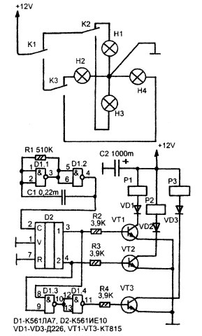

Данная схема по сути представляет собою обыкновенные "бегущие огни", с той лишь разницей что здесь применены автомобильные электролампочки а в качестве силовых ключей применены реле.
А название "проблесковый маячок" она получила потому что по конструкции лампы должны располагаться по кругу создавая эффект вращения.
Схема маячка
Аналог проблескового маячка
Поначалу в устройстве в качестве ключей планировалось применить мощные транзисторы типа КТ829, но при использовании мощных автомобильных ламп 40- 60 Вт они сильно нагревались и было решено заменить их реле.
Были применены реле типа 112.3747-10Е от автомобиля ВАЗ-2108
