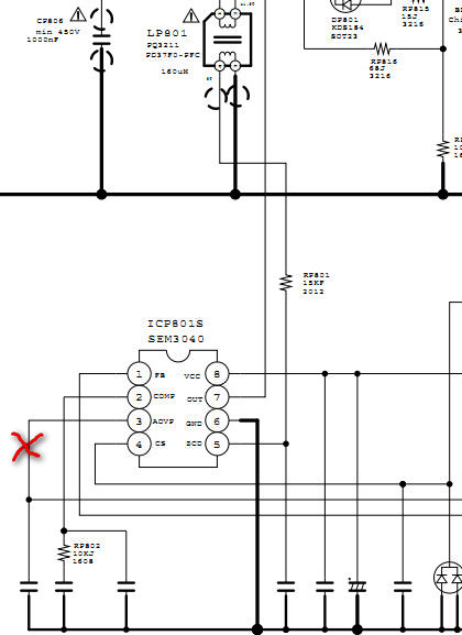

Микросхема SEM3040 применяется в качестве ШИМ  одноходового повышающего преобразователя (PFC) в источниках питания ЖК телевизоров.
Схема включения
Взято из Даташита модуля BN44-00350A
Для увеличения кликните по картинке (откроется в новом окне)
К сожалению даташита на данную микросхему нет...
С небольшой переделкой меняется на L6561, L6562, TDA4863, FAN7530. Для этого необходимо поменять местами выводы 2 и 3, разорвать цепь от 3 вывода и установить цепь из двух резисторов согласно рисункам
