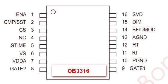

Микросхема OB3316 является драйвером инвертора ламп подсветки ЖК телевизоров и мониторов.
Маркировка корпуса
Распиновка
Пример схемы включения
datasheet на микросхему OB3316
Чтобы снять защиту инвертора на микросхеме OB3316 необходимо вывод 5 микросхемы подключить через светодиод на корпус
