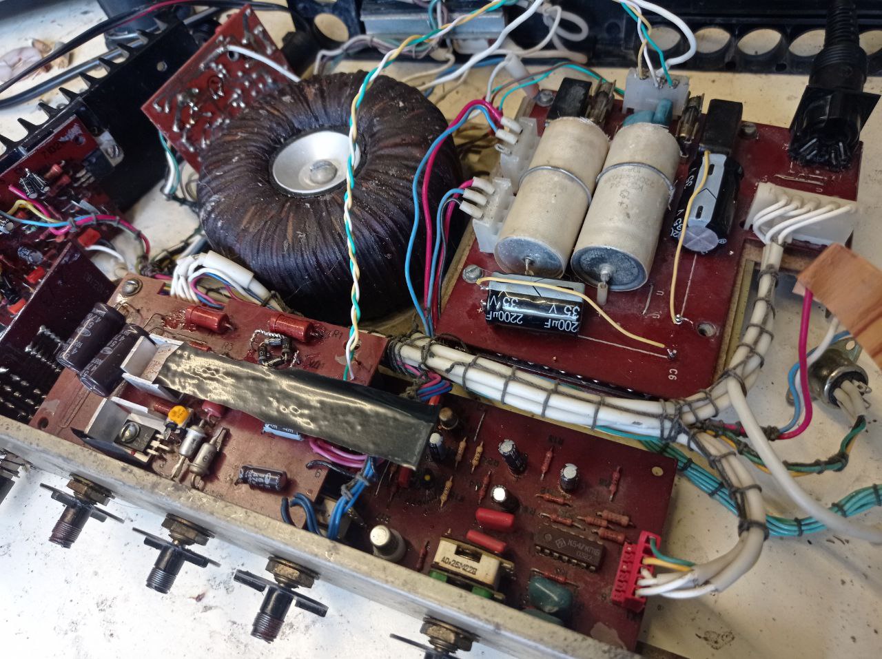

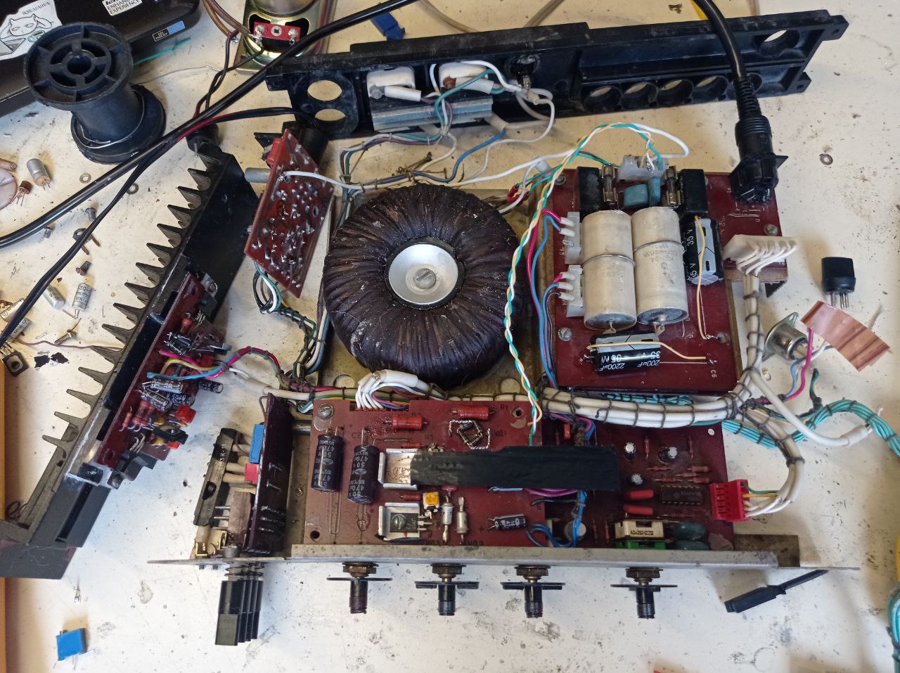

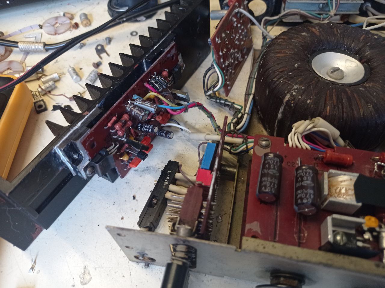

Кондеры все заменил на новенькие (кроме питания одного канала).
Заметил что хрип был из-за большого сигнала на фонокор, но амплитуда сигнала все же очень маленькая (после микрухи переключателя). Минуя эти чудо микрухи звук есть, только вот такое чувство что то он громче, то тише!
также проскальзывает гул сети но не громкий.
Реакция на нажатие кнопки все же есть: при зажатии любой другой кнопки кроме ЗС, загорается светодиод зажатой кнопки, при этом светодиод входа зс немного гаснет, звук начинает хрипеть. При зажатии любых других двух кнопки, кроме зс, тухнут все светодиоды и звук исчезает.
Еще греются транзисторы Кт814 и Кт815 на плате стабилизатора, заменил диодный мост и стабилитроны, не помогло. Но с кт815 я наверное догадываюсь что, он дает питание реле через резистор R5. Греется как резистор так и реле на плате защиты. (защита рабочая, щелкает через секунду после включения)
ну рассуждая логически обе микрухи разом улететь не могли. Судя по схеме скорее всего D3 чудит. Возможно вообще просто утечка по шине управления первой кнопкой (это вторая ножка на микросхеме D3 получается) Конденсатор C30, к примеру, пробит
