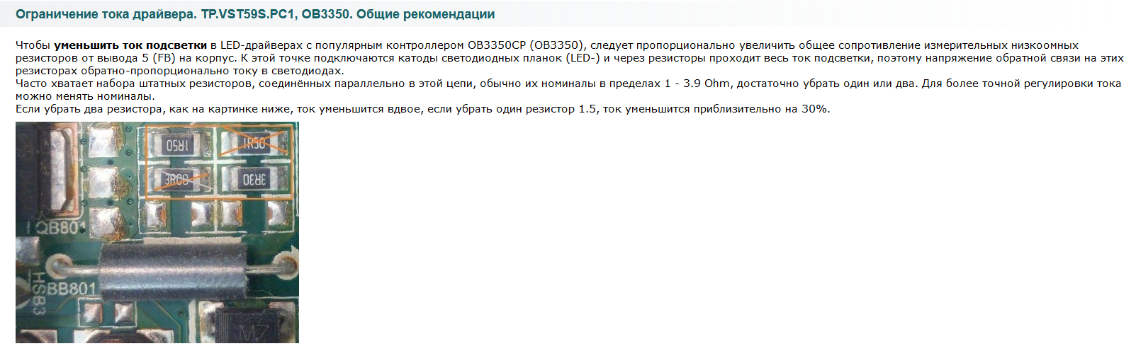

Форумчане! Помогите с этим вопросом.. Вроде бы все банально . Находи драйвер подсветки,убирай резисторы ,измеряй ток и вперед. У меня KONKA KL32AS528, майн TP.VST59S.PC1 .Драйвер ОВ3350СР. С 5-го пина нужно найти резисторы,которые идут на "землю". Я не могу их найти,все очень мелко и не хотелось бы угробить тв,тем более после ремонта подсветки. Может кто знает где схемка лежит этого участка? Или есть другое решение?

Здесь:
2021-04-15_100132.png [ 359.82 КБ | Просмотров: 4188 ]

kep58. Спасибо тебе, за то что откликнулся. Меня с самого начала смутило,что с 5-го пина драйвера на других схемах установлены токовые резисторы. А здесь иначе. Спасибо еще раз... :) Тема закрыта.

может быть ввело в заблуждение что здесь нет ключевого транзистора на выходе стрингов...
А так, в принципе, все стандартно- на выходе набор резиков, выкидываем по одному и ток контролируем
