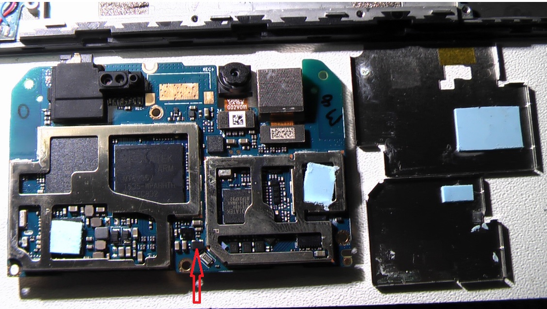

Всем привет!
Попался zte blade X3 всё работает только вот при подключении зарядки ток зарядки всего 0.25-0.33 А,тело заряжается но почти сутки нужно гонять.Разъём ЮСБ заменил и есть подозрения на дроселёк под микроскопом видна сбоку то ли дырочка то ли просто плохо залили компаундом,чё за дросель и чем можно заменить?
Ну а так визуально всё целое.
USB 5 контактов,если мерять от - (земли) (1- земля, 2-1474 (1194), 3-1656 (572), 4-1658 (567), 5- сответственно +)
В скобках со сменой полярности щупов . По + линии возле разъёма на корпус стоит я так понял стабилитрон с маркировкой СХ,по показаниям мультиметра не пробит.
Может кто даст схемку на сие чудо.Что бы понять куда копать.

Здравствуйте :hi: Если судить по показаниям прозвонки, то Data нормально, главное нет обрыва. На межвитковое не похоже в дросселе. Дроссель имеет 4 вывода? если да, то скорее всего он, можете перемычки кинуть, никак на работу не отразится.

Перемычки в место дроселя ?
А что с током заряда он маленький?

Я так понимаю что перемычки в место дроселя,а дросель нужен для сглаживания помех?
Ну а как же с тем что слабое потребление при зарядке?

Да, вместо дросселя перемычки, именно от помех. АКБ другой пробовали?
