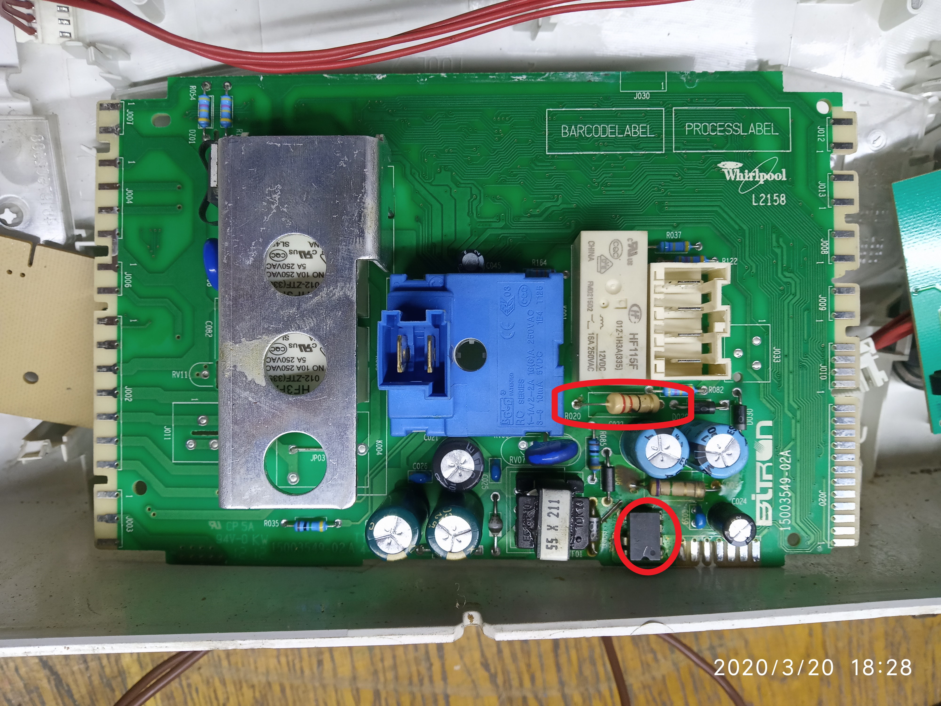

Ну вот и настало время рассказать историю третьего трупа...

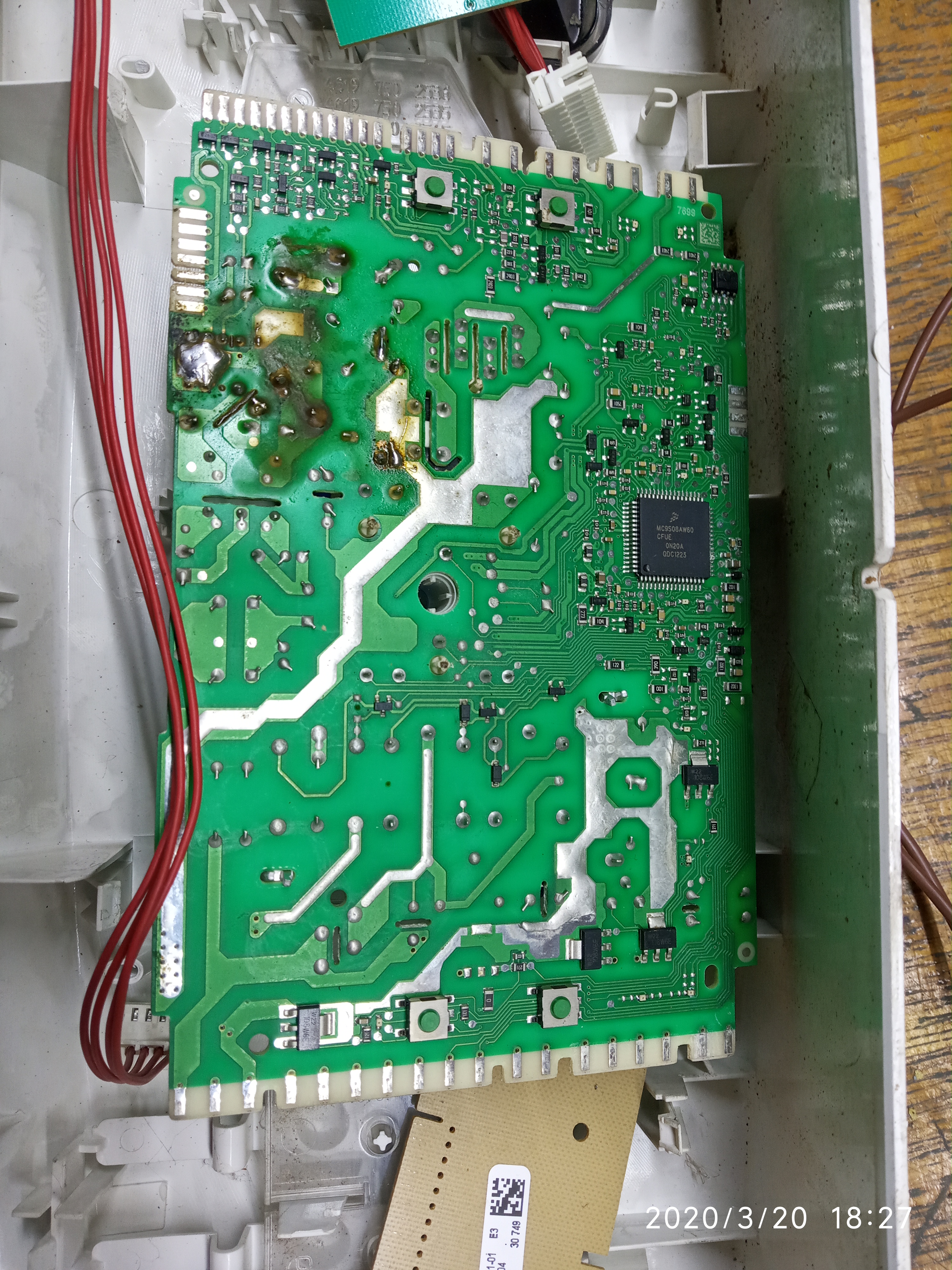

Клиент сказал-была ошибка датчика температуры,он зачем-то сделал перемычку в датчике и дальше стирал,потом поменял датчик на новый и она вообще потухла.
Разобрал и ужаснулся от увиденного
IMG_20200320_182751.jpg [ 4.8 МБ | Просмотров: 3088 ]
Я заменил шим и сгоревший резистор
IMG_20200320_182801.jpg [ 2.08 МБ | Просмотров: 3088 ]
(фотки до моей работы)

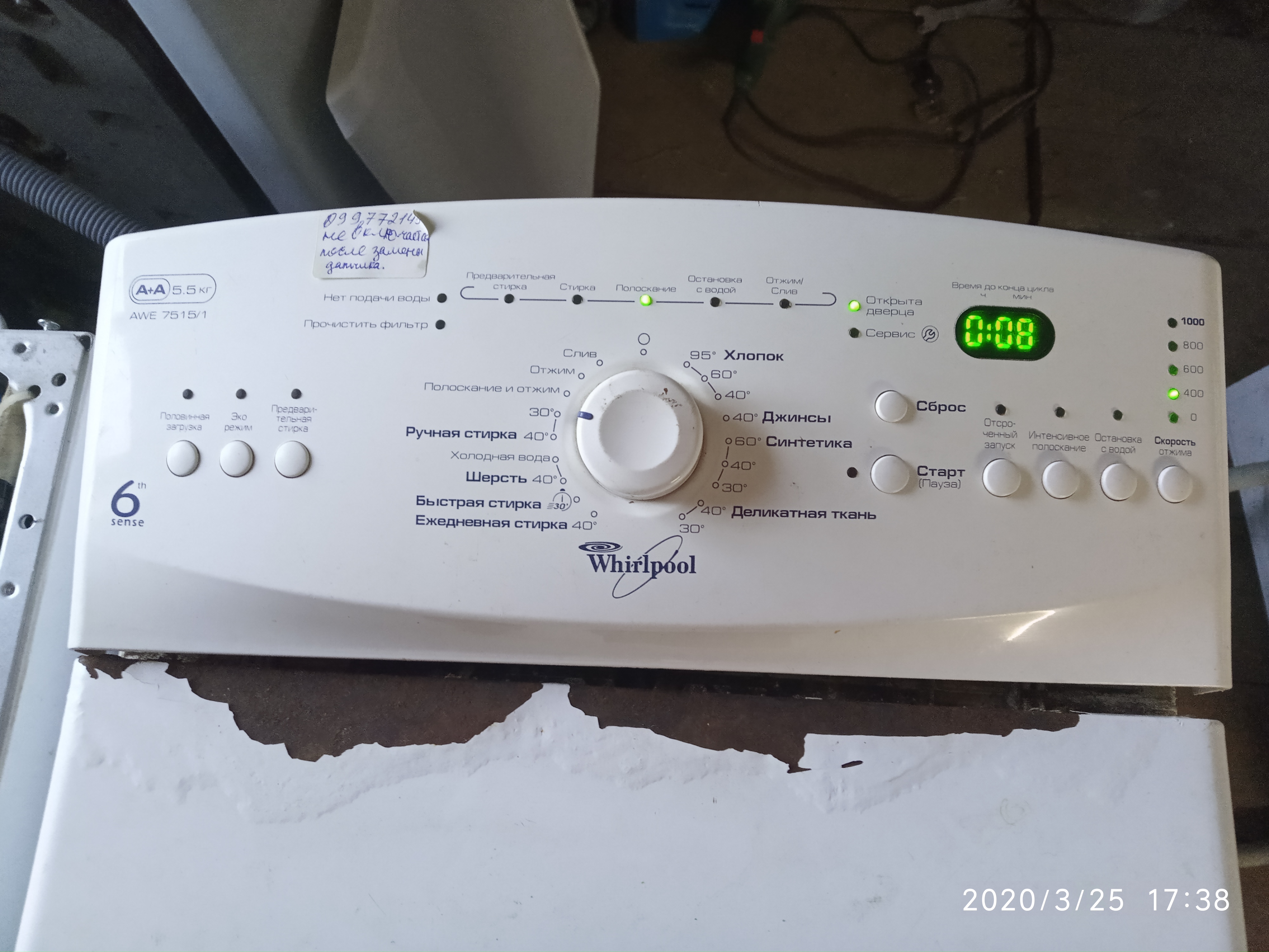

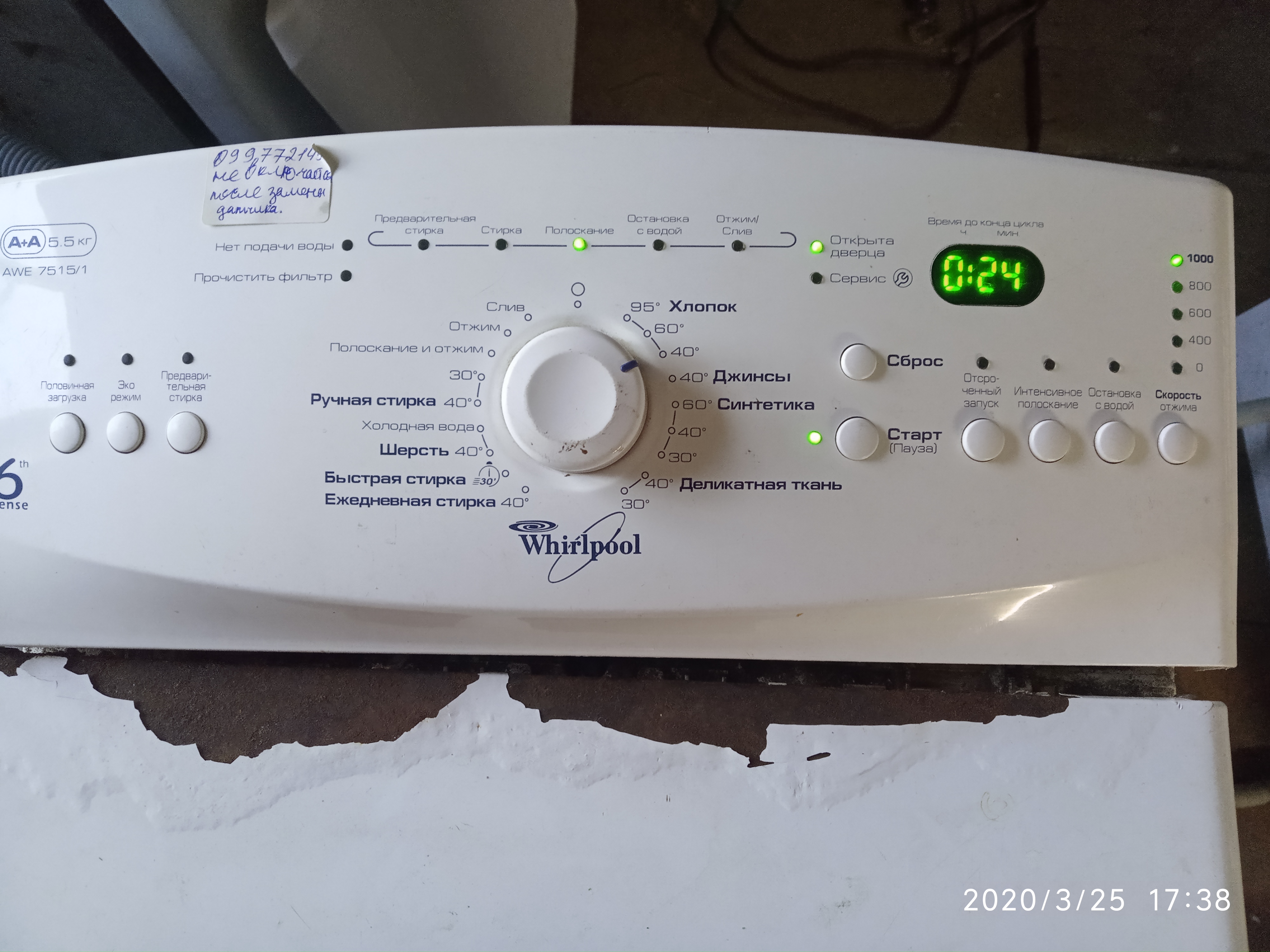

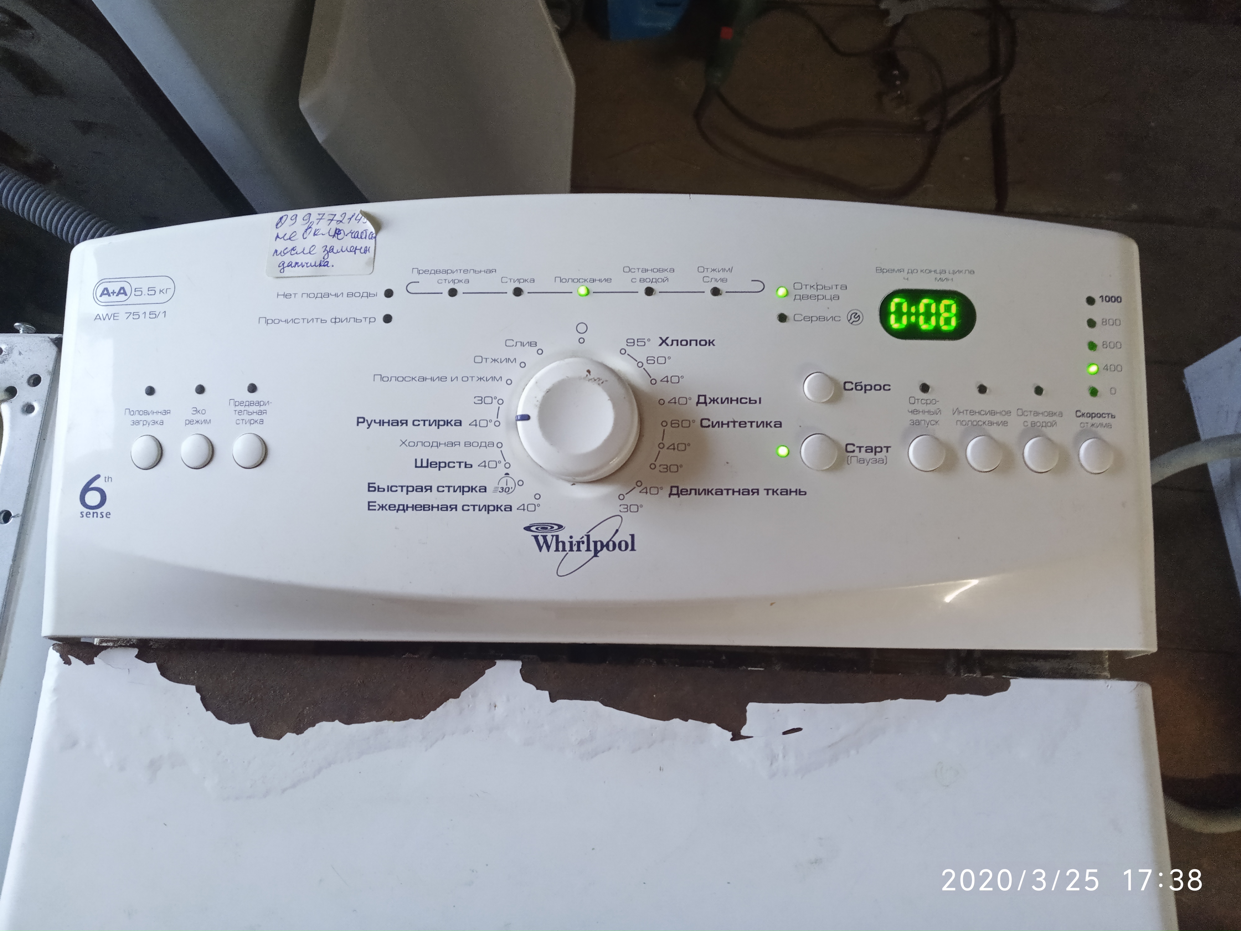

Запустилась -пробую режимы слив ок,отжим ок,полоскание ок,а вот какой не ставь режим стирки на индикации показывает полоскание и время маловато!
IMG_20200325_173824.jpg [ 2.51 МБ | Просмотров: 3088 ]
IMG_20200325_173829.jpg [ 2.59 МБ | Просмотров: 3088 ]
IMG_20200325_173840.jpg [ 2.57 МБ | Просмотров: 3088 ]
В чём тут проблема ?

На следующий день пробую тоже ,включаю старт на стирке и о чудо-ошибка датчика температуры!Вытянул перемычку из старого,поставил всё ок.Отстирала 2 стирки всё ок.Звоню -забирай.Приехал включаю,моргнула и всё.Стою как дурак!Опять меняю тот же резюк-всё работает.
Заказывал резистор на 22 Ом 1Вт(размер 11мм)а пришли 22 Ом 1 Вт(размер 9,5мм).Как я понимаю это на 0,5 Вт меньше.На вопрос поставщику,он говорит "они нам приходили как 1 Вт это импортные".
Может проблемма именно в этом или нет?Эщё может у кого-то схема есть или аналог платы.Я пе уверен в этом резисторе т.к. видно было что его уже меняли.Тот ли номинал?

R020 33 Ом

R020 33 Ом
Получается предыдущий мастер как обычно впаял что был...А мощность 1Вт,или какая?

Не ниже 1Вт. Не может она с перемычкой стирать, у датчика сопротивление есть, машинка бы в ошибку ушла, как всегда ссут в уши.
