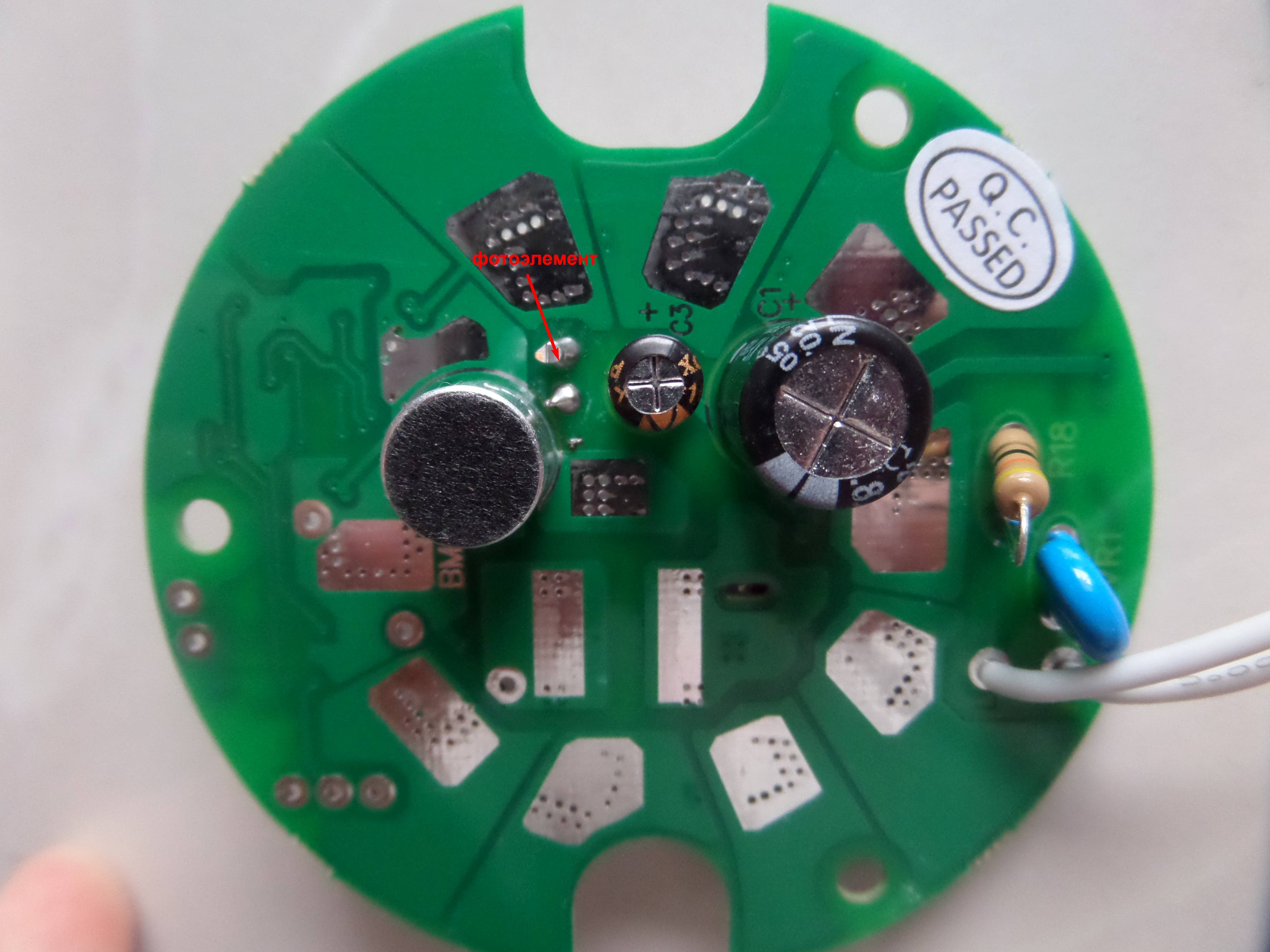

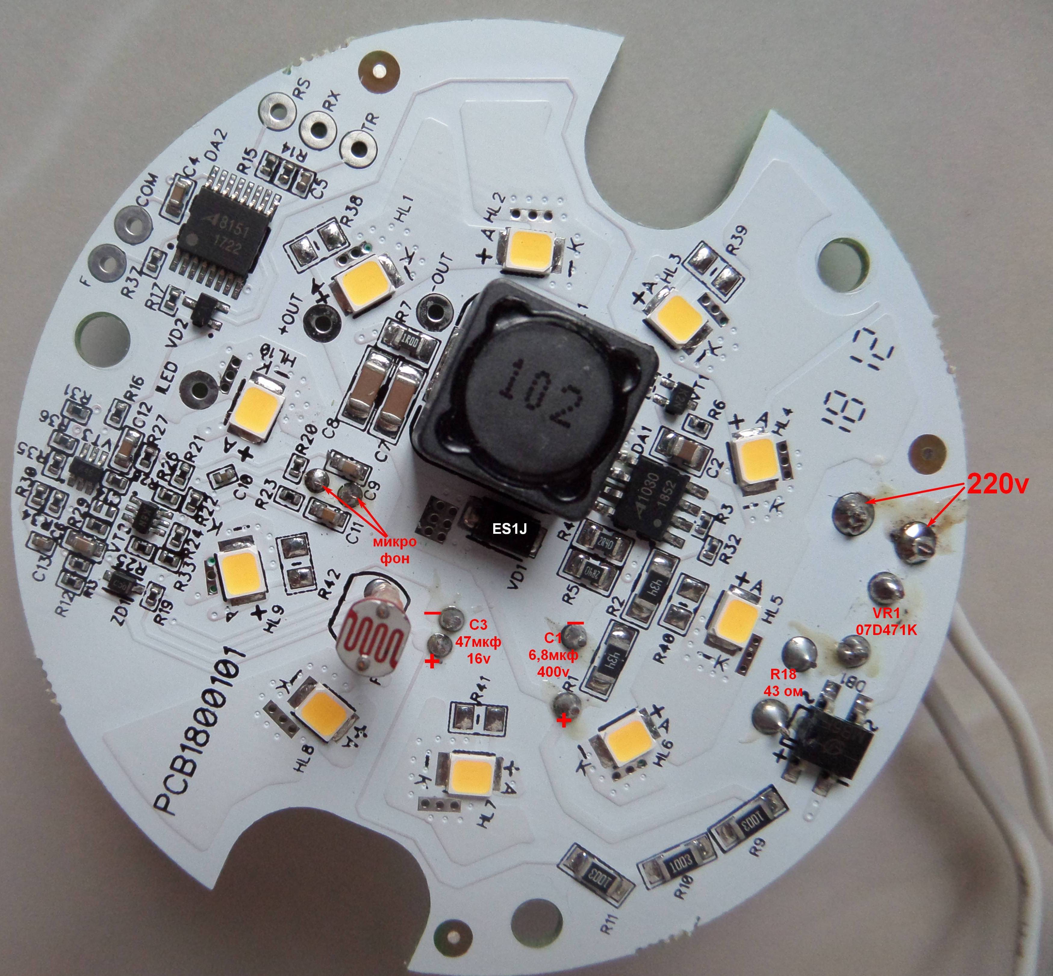

Здравствуйте, у меня есть оптико-звуковой светильник Актей СА-26 и некоторые мысли по его модификации. Хотелось бы узнать ваше мнение как это можно сделать. Не надо писать что дешевле или проще купить что-то другое, вопрос как можно модифицировать.
1)Повысить чувствительность микрофона (без его замены)
Вероятно надо паралельно микрофону припаять резистор. Примерно какой?
2)Чтоб от звука не зависел
Наверно надо закоротить микрофон
3)Чтоб от света не зависел
Наверно надо закоротить световой датчик
4)Увеличить время свечения
Вот тут я не знаю
5)В какие точки можно подключить вместо штатных светодиодов маломощное реле? На сколько вольт?
Тоже не знаю

СообщениеДобавлено: 18 янв 2020, 04:22
Шото я не понял по этим пунктам:
2)Чтоб от звука не зависел. Наверно надо закоротить микрофон
Получается нужно что бы микрофон был чувствительный, но и от звука не зависел? :shock:
Может проще кричать просто громче? :D
Можно отпаять совсем
Вот тут я не знаю
Скорее всего время задается контроллером. Есть электролитический конденсатор С3 может он отвечает за время, поменяйте ради интереса на другую емкость, но это так, ради эксперимента.
5)В какие точки можно подключить вместо штатных светодиодов маломощное реле? На сколько вольт? Тоже не знаю
Проверяйте где возникает и какое напряжение в момент срабатывания.
Я разве написал что хочу все эти модификации сделать одновременно?
Просто перечислил все модификации какие можно сделать в одной теме, чтоб не создавать по теме на каждую модификацию.
"Может проще кричать просто громче?" Сделать микрофон чувствительнее как раз чтоб не надрываться.
Т.е. когда свет попадает на фотоэлемент, тогда через фотоэлемент течет небольшой ток и он не дает срабатывать светильнику. А когда темно, через фотоэлемент цепь разрывается и светильник срабатывает от звука.
