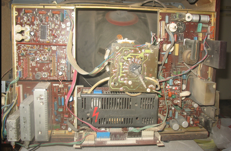

В старом телевизоре "Горизонт" вывел режим AV из СМРК, но, при подключении ресивера,. картинка только в черно-белом изображении. Почему нет цветного изображения?

Декодер PAL/SECAM не работает (или вообще его там нет :) )

Да скорей всего нет там декодера. Хотя некоторые ресиверы имеют несколько стандартов, в том числе и SECAM, хотя в PALкартинка лучше , в меню можно глянуть, параметры аудио видео. Переключить и декодер не нужен будет. Жень помнишь эту эпопею с декодерами :D калым хороший был, даж в УЛПЦТ лепить приходилось, вот были времена.

Да скорей всего нет там декодера. Хотя некоторые ресиверы имеют несколько стандартов, в том числе и СЕКАМ, хотя в ПАЛ картинка лучше , в меню можно глянуть, параметры аудио видео. Переключить и декодер не нужен будет. Жень помнишь эту эпопею с декодерами :D калым хороший был, даж в УЛПЦТ лепить приходилось, вот были времена.
Спасибо! СЕКАМ в ресивере отсутствует. Где можно приобрести декодор? и каким образом можно его внедрить в схему?

Вряд-ли сейчас такие вещи продают- все телевизоры еще лет 20-25 назад мультисистемными стали.
Тут, по сути два варианта: или смириться или попробовать найти модуль цветности от 4УСЦТ.

А что телевизор видно дорог как память что именно на нем нужно смотреть, щас можно купить не дорого импортный со всеми стандартами, ещё в хорошем состоянии, иногда даж так отдают их чтоб только место не занимал . Но дело конечно личное и я не настаиваю. Найдёшь декодер поможем притулить. Сделай фото блока цветности своего телика.

Кстати, да- может он там и есть, но просто не работает
Всем добрый вечер! Телевизоров достаточно, нет проблем. Пытался доработать, только ради интереса, люблю заниматься чем-то подобным, на даче. Ошибся, телевизор 2УСЦТ-51-7, Горизонт Ц-355-И. Видимо ничего не получится.

Да.... И ностальгия и музейный экспонат одновременно...
Даже в 90-е на этот модуль цветности тяжело было что-то найти, а сейчас вообще не реально.

Да старенький модуль цветности МЦ1-2.На него тож не раз приходилось ставить декодер,но уже кое что так быстро блин и не вспомнишь что куда, давно это было. У меня даж где то ещё были эти фарфоровые гибридки, если не выкинул, не помню уже. Можно в место него поставить МЦ 31-1 с субмодулем PAL размеры и разъёмы совпадают. Но где это сегодня можно найти я не знаю. Как вариант ещё можно применить транскодер PAL-SECAM,тогда ничего переделывать не нужно будет . Эта такая коробочка куда подключается сигнал по НЧ, но цена возможно будет соизмерима с ценой приставки :D да и у китайцев на али только PAL /NTSC вроде как.
