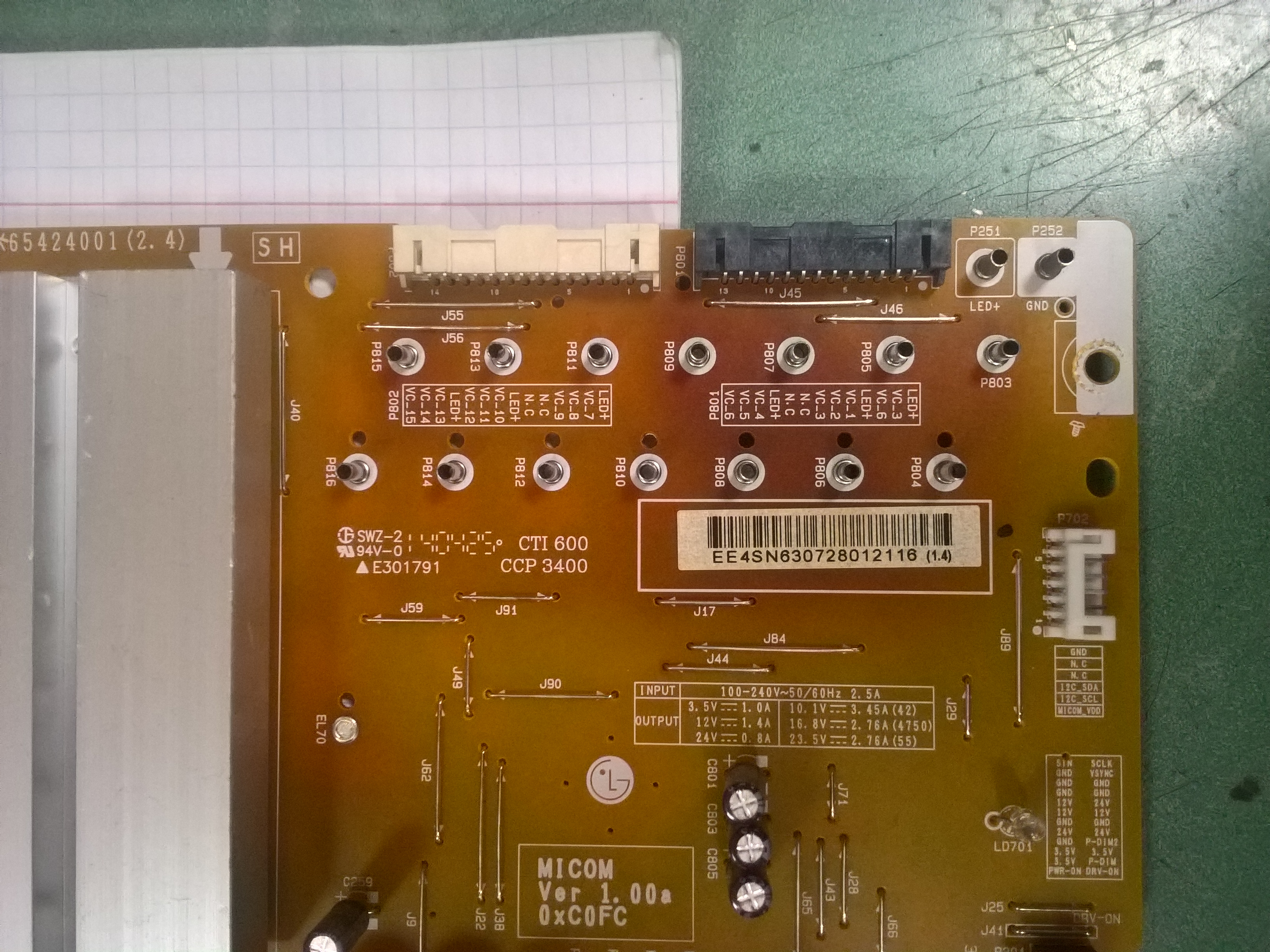

Power Supply PCB:EA65424001(2.4) REV3.0
LED НЕ успел списать, закрутил, визуально все не горелые ,светят одинаково
MainBoard:LCD/LD/LE42B EAX65384003(1.2) 13.12.06 KJW. JAY225 X 183 SH
При включении ТВ подсветка сразу есть, джойстик работает потом через 5-10 минут подсветка гаснет. Внешний осмотр неисправностей не показал.
LED подсветка запитывается двухконтактным шлейфом от платы MainBoard:LCD/LD/LE42B EAX65384003(1.2) 13.12.06 KJW. JAY225 X 183 SH
светодиоды целые светят ровно все.
Нагревается трансформатор 14S-LM05 B FL 140213 H EBJ61870506 и подсветка тухнет, телек работает дальше.
Товарищи подскажите пожалуйста что за недуг?!

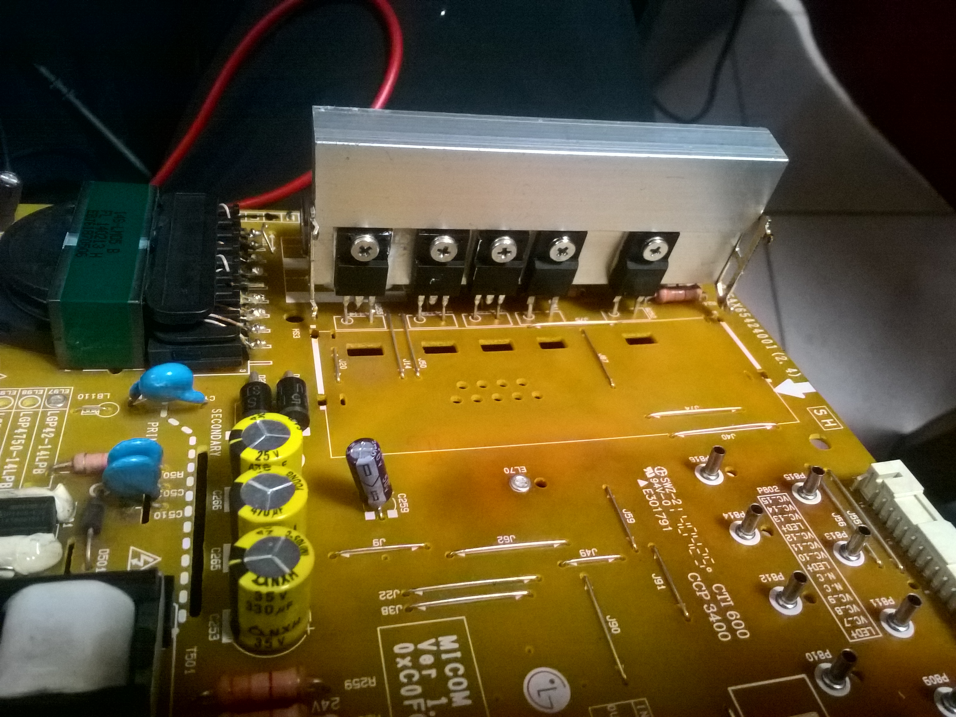

на фото если видно область каких то каналов сильнее грелась,а под ней транзисторы 1105n ,коротышей нет и показания мультиметра не уплывают при прозвонки без питания схемы.
радиатор за 5 минут нагревается на градусов 60 и транс чуть побольше но руку не держит горячо...
Товарищи скажите что померить .
транзисторы 1105n очень греются сильно.
WP_20190210_19_03_30_Pro.jpg [ 2.47 МБ | Просмотров: 11462 ]
Комментарий к файлу: Led+ то 15 то 14 то 13.7 и тухнет подсветка напряжение 0
Vc-3 то 1 по 1.5 то 2 то 5 вольта пляшет
Vc-6 3-3.5
WP_20190210_18_41_00_Pro.jpg [ 2.6 МБ | Просмотров: 11464 ]

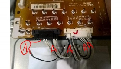

Мультом подсветку не прозвонить, ищи причину нагрева транса с начала,и замеряй и сравнивай ток каждой линии подсветки. И схему БП с иинвертором желательно сюда бы.
СообщениеДобавлено: 10 фев 2019, 16:28
Сообщения: 213
Откуда: Иркутск
Мультом подсветку не прозвонить, ищи причину нагрева транса с начала,и замеряй и сравнивай ток каждой линии подсветки. .
отключил чёрный штекер полет нормальный...
СообщениеДобавлено: 10 фев 2019, 16:54
Да что-то кажется мне что все тут гораздо проще: где-то в планках неконтакт или светик дурит какой-то.
В общем, как Фима говорит, мух от котлет отделить сначала надо.
Включаешь, дожидаешься пока подсветка пропадет и потом замеряешь что на разъеме творится. Если там напруга есть- значит цепь разорвана и в планках где-то причину искать надо, если напруги нету- ковыряем драйвер

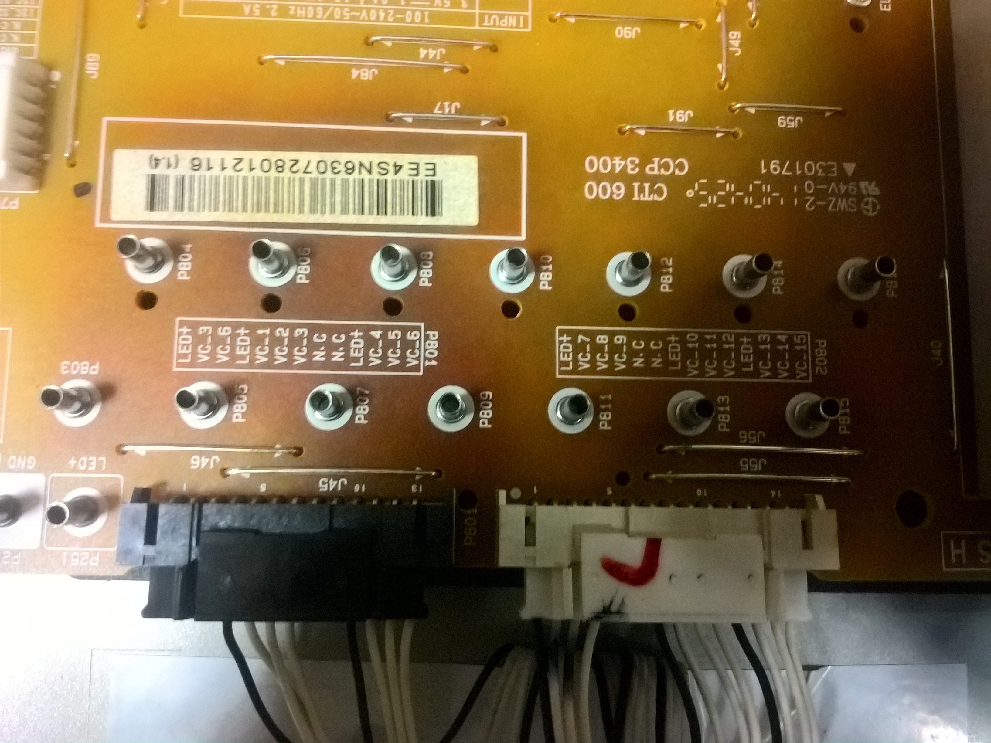

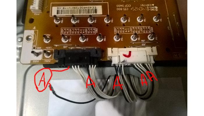

Вообщем на led+ приходит 13 вольт ,потом нагревается и падает ,когда подсветки нет напрежения =0.
А как мне теперь проверить ? Я вот так делаю :контакты с планки отсоединил led+? см фото.

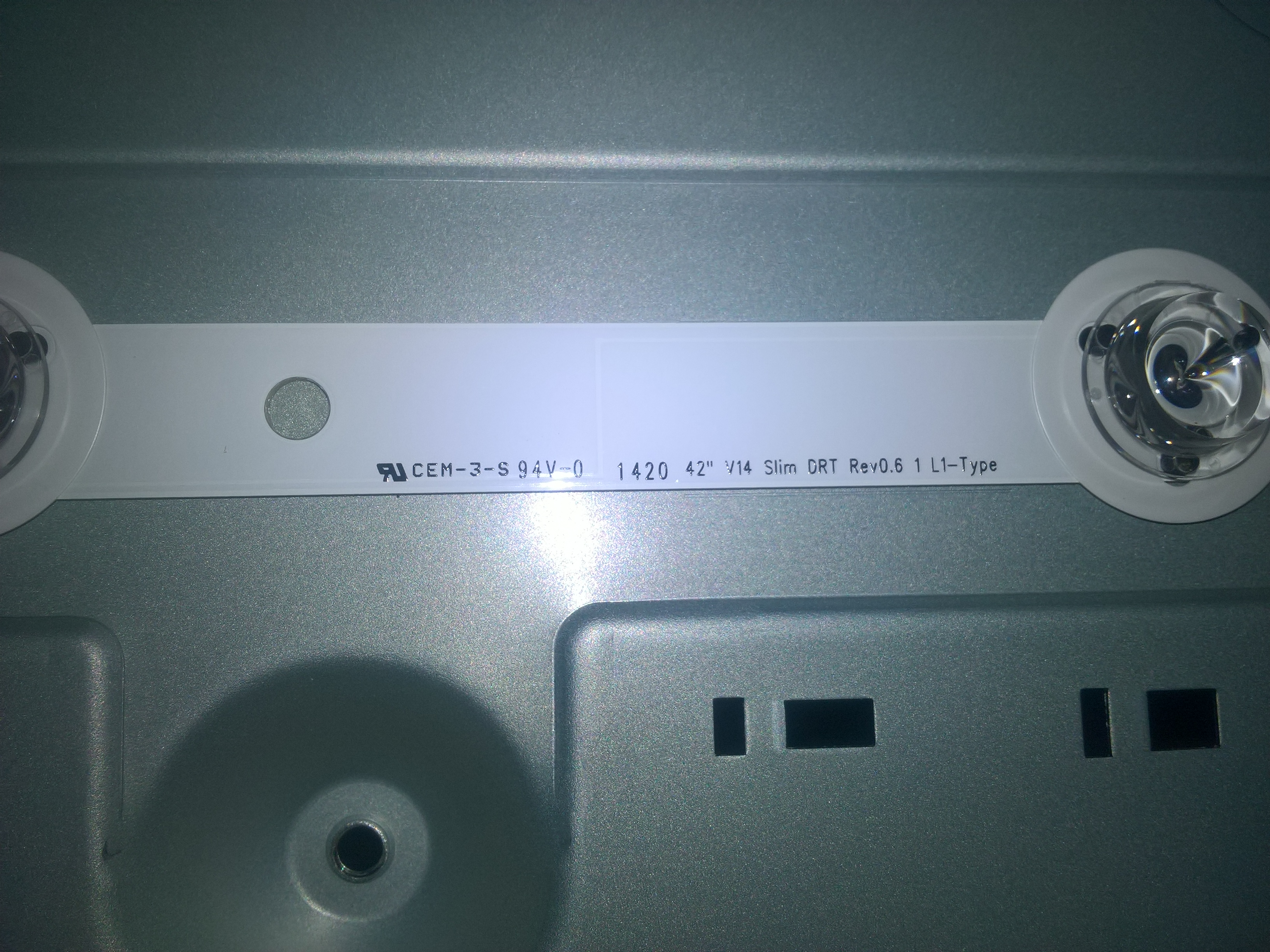

Разобрался ,дело в подсветке.
Не долго думая вбил данные полосок подсветки и вышел на али .https://ru.aliexpress.com/item/LG-42-V1 ... 47513.html
На этот телек только один продавец продаёт подсветку только начал оформлять ,увидел отзывы.
Оказываеется что число 1420 это разьём ,а они к этим подсветкам припаивают 1417 ,большая я ли разница в их отличии?
Заказывать эту подсветку?
WP_20190216_00_27_07_Pro.jpg [ 2.5 МБ | Просмотров: 11028 ]
