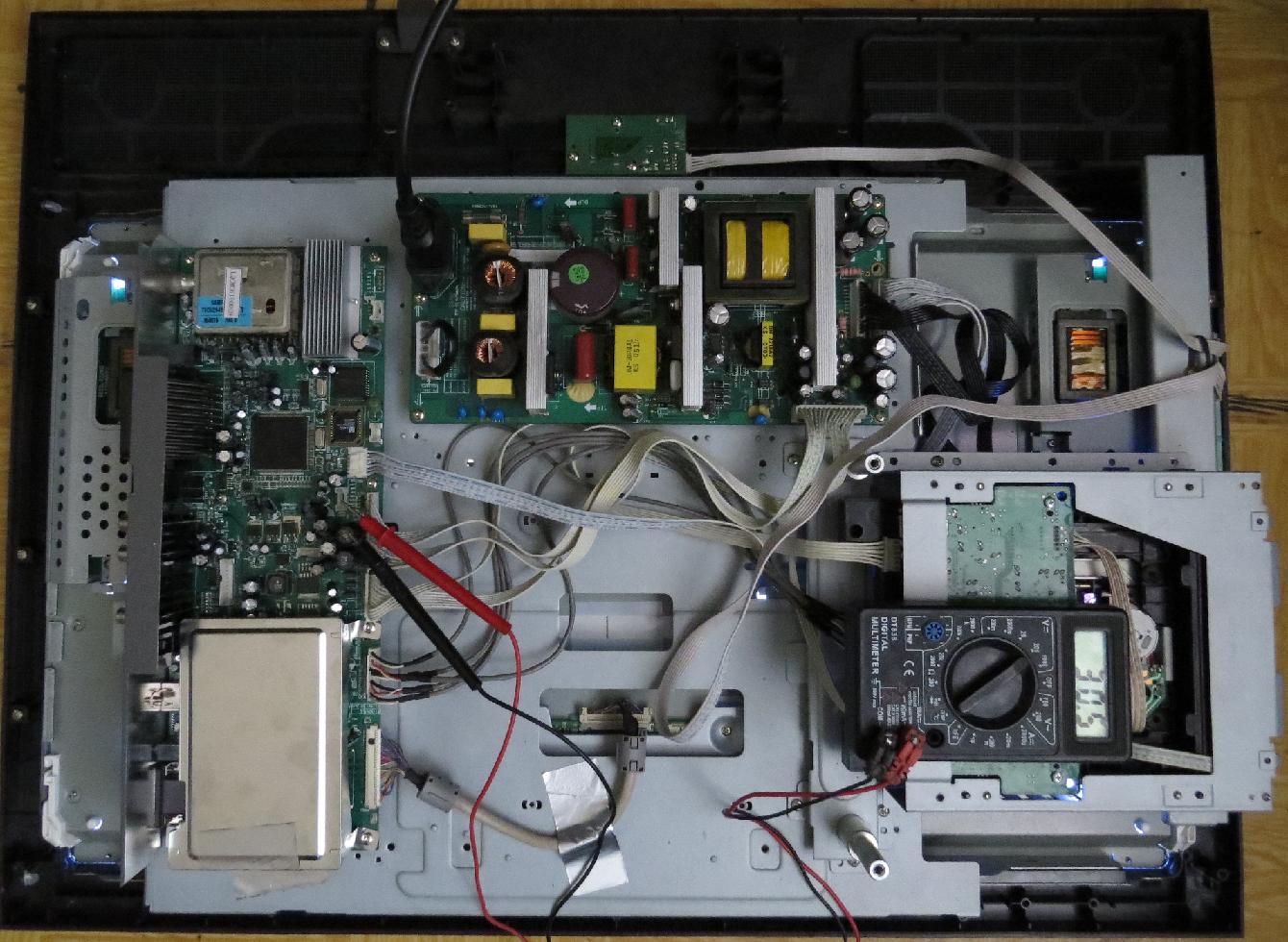

Напряжение дежурки уже не плавает, наверно контакт с щупом плохой был, теперь на щупах
булавки и вставлены в разъем. Плавает 33 вольта для инвертора.
В общем втыкаю сетевой провод, загорается светодиод дежурки, напряжение на разъеме написано 33 в, а показывает 25 в, за несколько минут плавно снижается до 0. Включаю ТВ кнопкой, сразу напряжение 32 в, потом лампа гаснет и включается дежурка, напряжение падает до 28 в. Дальше само включается и отключается. На четырех углах матрицы пластиковые вставки для проводов, но по одному проводу заходят только в нижнюю часть с двух сторон. На инверторе у трансформатора четыре выхода соединены на плате и вывод на разъем с одним проводом. На блоке питания два разъема для двух инверторов. То есть инверторов два и с каждого выходит по одному проводу, получается лампа одна.
Какая дежурка , не путай народ , так и пиши что светодиод дежурки загорается , дежурное напряжение появляется сразу после включения вилки в розетку и не должно отключаться, есть большие сомнения в опыте автора более пяти лет. Какое еще там напряжение 33 вольта, ты хоть схему для начала скачай и посмотри что питает это напряжение, должно быть еще 24 вольта для инверторов, и не говори что нет схемы, ищи сам , кури схему и проверяй досконально блок питания , нужно искать что отключает тело , или инверторы шалят или сами лампы , циклическая перезагрузка очень напоминает и на сбой ПО , и не сказано звук тож пропадает или остается если есть звук то нужно присмотреться к экрану посветить и может изо есть все таки. Не все так просто в данном случае , нужно исключить для начала неисправность подсветки и питания а потом уже все остальное ,то есть ПО и саму материнку. Неизвестно как автор проверял конденсаторы, каким прибором не сказано же.

Да, светодиод дежурки загорается, неправильно написал, извиняюсь. По времени много лет ремонтирую аппаратуру, в основном меняю вздутые конденсаторы, транзисторы. 33 вольта написано около разъема. Схему нашел, 33 вольта идут на антенный блок. Из блока питания выходят 5, 12, 33 и дежурные 5 вольт на материнку, и два разъема на инверторы 24 в. 24 вольта есть, при горящей лампе подсветки снижается до 23,5 в, а когда лампа гаснет и включается светодиод дежурного режима, напряжение на секунду падает до 18 вольт. Звук есть только при включении кнопкой, короткое ту-ту-ту-ту, типа приветствие. На экран светил, ничего нет. Конденсаторы выпаиваю и проверяю прибором ESR-micro v3.1.
P. S. Если кнопку Меню часто нажимать, то подсветка не отключается.
