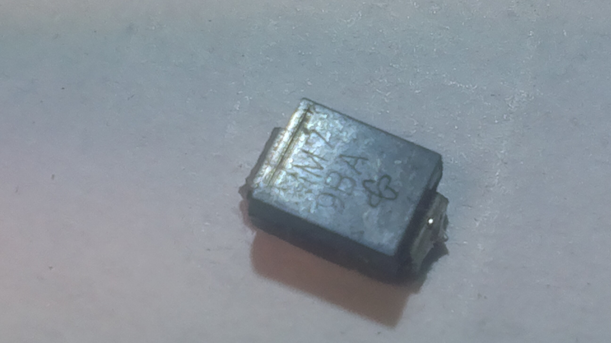

Господа, есть такой вот по всей схожести стабилитрон с маркировкой MM7 9BA, даташит такого не признает, помогите пожалуйста с идентификацией и подбором аналога ему. Спасибо. :?
IMAG1441.jpg [ 323.47 КБ | Просмотров: 1277 ]

Глянь даташит на SM6T39A
Код:
Супрессор(TVS),Номинальное рабочее напряжение=33.3V,Напряжение пробоя=37.1..41V,11.1A,600W(1ms)
Пробуй простой стабилитрон на 33 вольта
