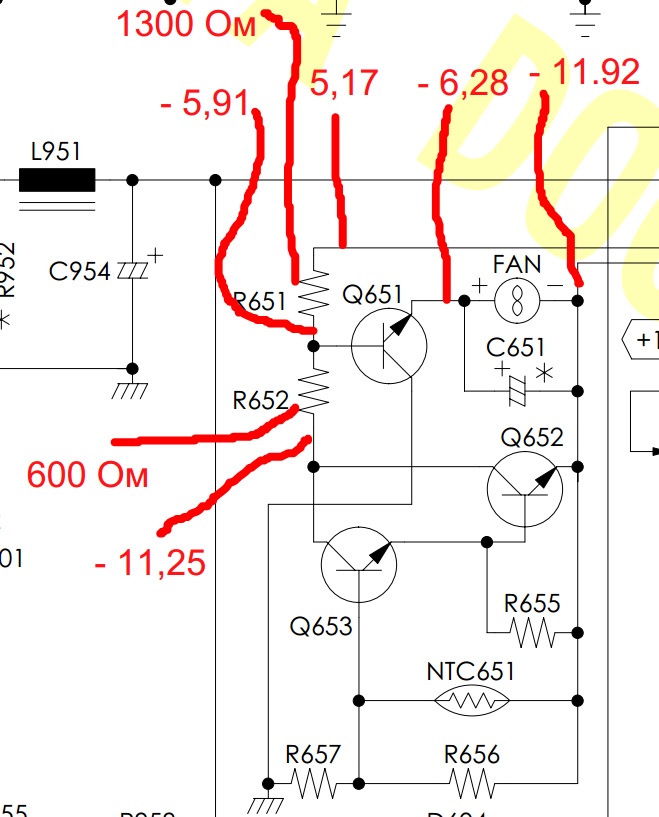

В блоке питания поменял конденсаторы. Все напряжения появились. Осталась единственная проблема - не крутится вентилятор.
Вот полная схема блока питания http://www.sector.biz.ua/docs/power_supply_schemes_4/GPS-350FB-101A.pdf
Напряжения возле коннектора вентилятора промерял. На одной ножке(-) -11,92 на второй(+) -6,28. Когда держу щуп на плюсовой ножке напряжение медленно уменьшается.
Подскажите в чем может быть проблема, почему на второй ножке нет 12-ти вольт?
Изображение с напряжениями прилагается.
Комментарий к файлу: Напряжения и сопротивления в цепи возле вентилятора.
cooler.jpg [ 116.46 КБ | Просмотров: 8596 ]

Смотри NTC651

Смотри NTC651
Подскажите, это термистор?
СообщениеДобавлено: 26 фев 2018, 20:50
Да
