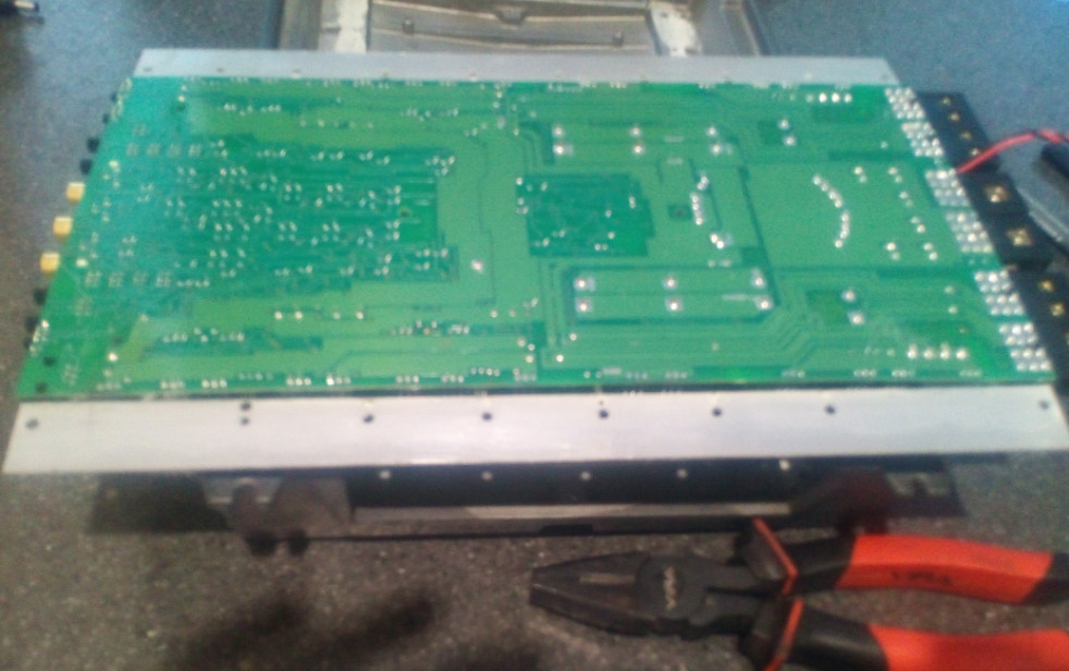

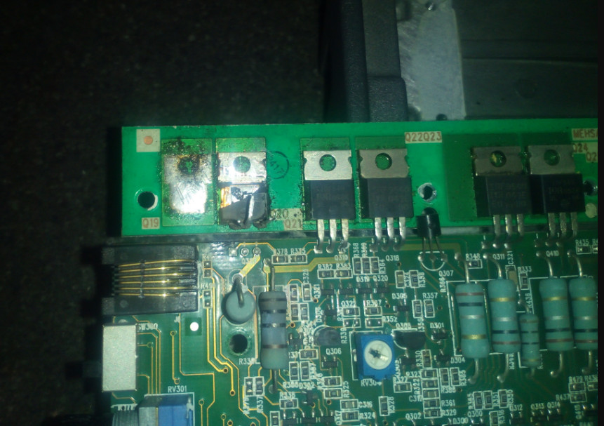

Сломал голову над экзотическим усилителем "мед ин УСА"
Чем только не пытался отпаять транзисторы (сгорело 5 штук на одном плече после того как отвалился резистор, усилитель 1999 года), сами транзисторы находится на алюминиевой пластине, а она уже непосредственно крепится на корпус усилителя.
Подскажите пожалуйста, может кто то сталкивался с подобной конструкцией?
Чем пробовал?
Просто тыкать горячим паяльником не катит - судя по фото. ;)
Подлей вуда или розе (обычно хватает добавить типа ПОС 61 ) ,RMA,60 ватт паяльник, все дела !
Выводы откусить и отдельно выпаять.

Спасибо! Вы абсолютно правы, только греть надо с обоих сторон платы )
