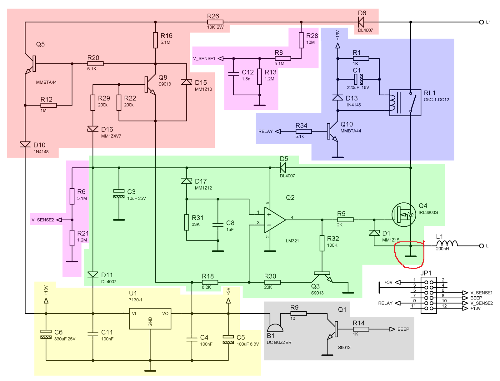

Всем доброго времени суток, схемы читаю не очень хорошо (особенно большие), может кто то объяснить почему "земля" подключена к фазе? (как на картинке)
Может кто то полностью написать принцип работы схемы?
p.s. схема силовой части какого то сенсорного выключателя
livolo1600 - копия.png [ 287.96 КБ | Просмотров: 1189 ]

Читал, если честно не совсем понял. Может кто объяснить для "блондинки"?
И почему именно в том месте обозначение "земли" и как оно работает не могу понять

Если ты читал инфу - ты видел что написано что схема гальванически не развязана от сети.
Выходит что на общую землю подаем сетевой ноль,на выводы L и L1(не путай с лампой L1 ) подаем фазу.
Лампочка L1 горит,Q4 ее может отключать и включать, этим же и занимается RL1
Схему рисовал не завод изготовитель а простой юзер этого выключателя,может где и ошибочка имеется.
Я думаю что все обстоит так - высказался в меру своих скудных знаний :)
Подожди может чего спецы подскажут.

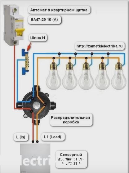

Посмотрел видео - выкладываю схему включения этого выключателя
Что то я вообще не вдупляйт :shock: :?
подключение выключателя.JPG [ 27.58 КБ | Просмотров: 1176 ]

Похоже афтар на полевике с массой погорячился.
Убрав ие имеем боль мень шо то адекватное.
Схема фазами страдать не будет,а будет проходить тока к нагрузке.
Вот если образуется утечка в одном из диодов или стабе,вот тады ой.
Мой те совет: Ты не думай за нее,найди чо нить по спокойней.
