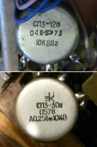

1) Можно ли данные переменные резисторы взаимно заменить (фото) ?
2) Где можно найти расшифровки маркировок переменных резисторов?
Спасибо!
rezistor.JPG [ 32.09 КБ | Просмотров: 4532 ]
СообщениеДобавлено: 02 окт 2017, 16:38
Они оба на 10кОм, меняй и забей.

Смотря в каких цепях стоят, характеристики разные - один А, другой B

Вам известно что данние буквы а и б означают? также цифры 12 и 30 ?
Применение - для регулировки громкости магнитолы.

буквы А и Б обозначают изменение сопротивления в зависимости от положения движка.
Обычно в аудиотехнике переменники с буквой В было принято устанавливать, но мне лично всю жизнь как-то пофигу было- что есть под рукою то и ставил

Если уж автору так нужно точно знать то вот пусть почитает что есть на
просторах инета , люди чет совсем не умеют искать и читать :) , вся эта точность с резисторами нужна для высококачественной звуковой и измерительной техники а так для простой бытовухи и творчества начинающего можно ставить то что есть подходящее .
Функциональная характеристика. Немаловажным параметром является зависимость изменения сопротивления от угла поворота ручки или положения подвижного контакта (для ползунковых резисторов). Об этом параметре мало говорят, но он очень важен при конструировании звукоусилительной аппаратуры и других приборов. О нём и поговорим подробнее.
Дело в том, что переменные резисторы выпускаются с разными зависимостями изменения сопротивления от угла поворота ручки. Этот параметр называется функциональной характеристикой. Обычно её указывают на корпусе в виде буквы-кода.
Перечислим некоторые из этих характеристик:
Линейная. Это когда сопротивление меняется равномерно при повороте ручки на один и тот же угол. То есть при повороте ручки, например, на угол 100, сопротивление меняется на 10 Ом. Повернули ещё на 100, и сопротивление опять изменилось ровно на 10 Ом.
Поэтому такие резисторы имеют линейную или нормальную зависимость. Резисторы с линейной функциональной характеристикой можно применять, например, в качестве регулятора напряжения в самодельном блоке питания. В таком случае изменение выходного напряжения при регулировке будет равномерным, а шкала для прибора будет более удобной. На первом графике линейная характеристика обозначена буквой А.
Логарифмическая. Такую зависимость лучше всего показать на графике. На рисунке вы видите три графика зависимости сопротивления от угла поворота ручки.
График зависимости сопротивления от угла поворота вала переменного резистора
Так вот буквой Б указана логарифмическая зависимость.
При повороте ручки резистора с логарифмической характеристикой, сопротивление сначала меняется ровно, но вот ближе к середине оно резко меняется, а затем, к концу поворота ручки опять изменяется более-менее ровно. Таким образом, мы видим, что изменение сопротивления происходит нелинейно (неравномерно), а по определённому, логарифмическому закону.
Показательная или обратно-логарифмическая. На рисунке выше график отмечен буквой – В. Показательную зависимость можно противопоставить логарифмической. Резисторы с такой характеристикой часто применяются в аудиоаппаратуре в качестве регуляторов громкости. Дело в том, что человеческое ухо с ростом громкости воспринимает звук тише (закон Вебера-Фехнера).
В результате если в качестве регулятора громкости поставить переменный резистор с линейной зависимостью, то шкала регулировки громкости будет нелинейной. На средней и большой громкости нам придётся выкручивать ручку регулятора на больший угол, чтобы ощутить значительное изменение уровня звука. Из-за этого возникает неудобство. Шкала у регуляторов громкости получается неравномерной, да и на разном уровне громкости ручку приходится крутить по-разному.
Поэтому в аудиоаппаратуре и применяются переменные резисторы с показательной зависимостью. Также в некоторых случаях могут применяться резисторы и с логарифмической зависимостью – всё зависит от схемотехнической реализации устройства.

Детали взаимно заменимы это проверил на практике! :)
Спасибо всем за ответы, тему можно закрывать!
