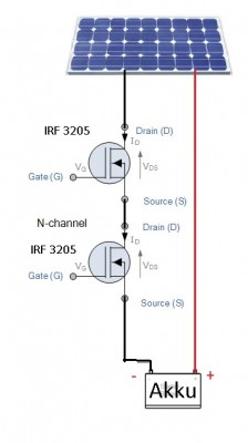

Привет форумчане,
Покупал я давненько импульсное ЗУ для заряда батареи от солнечных батареи.
Работает он уже 4 года и никаких проблем.
ЗУ было аж на 80 ампер.
Понадобилось ещё одно.
Привлекательно то что напряжение солнечных батареи на входе может быть до 48 вольт
А сила тока зарядки до 80А
При работе слышны импульсы около 80-100 герц
Пришла идея вскрыть и просто скопировать как работают силовые ключи.
Имею опыт разработки плат и программирования,
Думал всё управление сделать на Ардуино нано.
Шунты по 0,25 ом для измерения силы тока ну и к ним операционник ОП07
После вскрытия и копировании схемы удивился.
Такой системы ещё не встречал.
Может кто подскажет как полевиками надо управлят в таком случае.
И получается что батарея заряжается импульсами по 36вольт (У меня солнечные панели на 36 вольт ) и 60Ампер.
Solarregler.jpg [ 37.79 КБ | Просмотров: 905 ]
