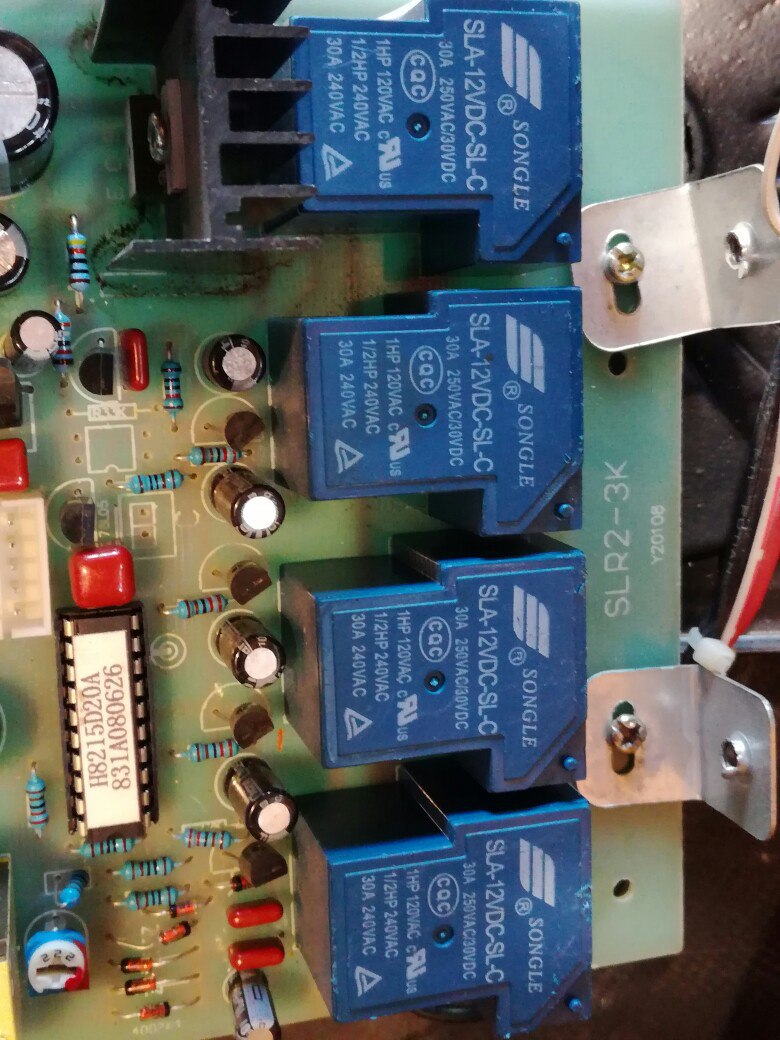

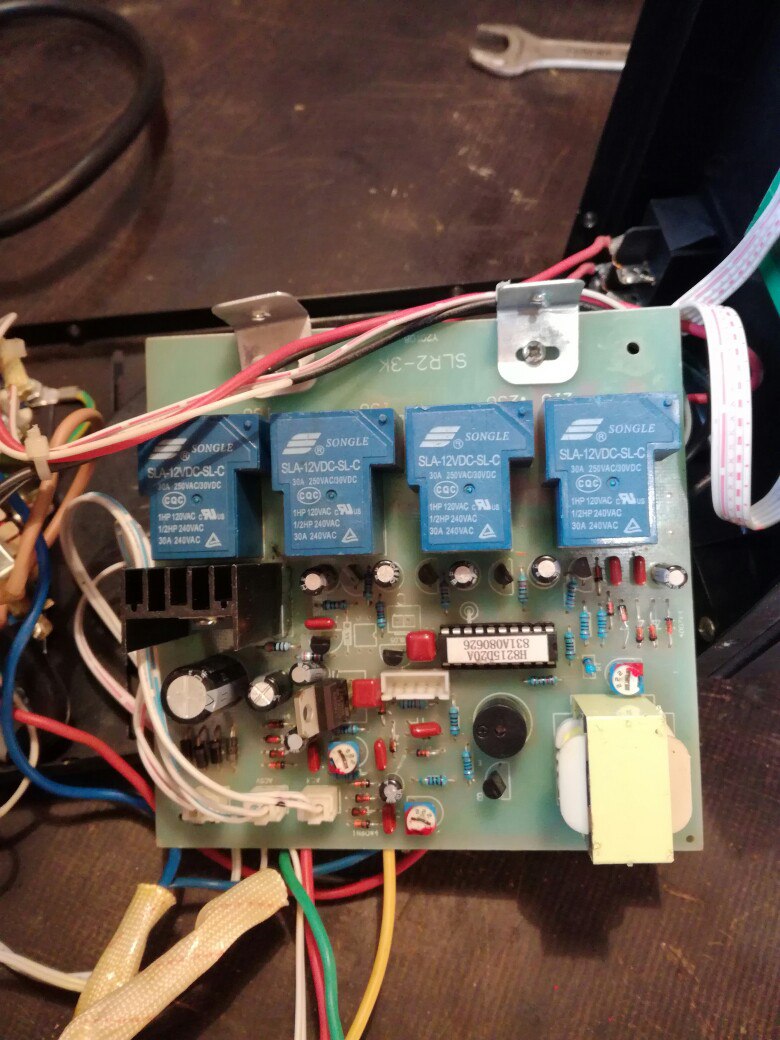

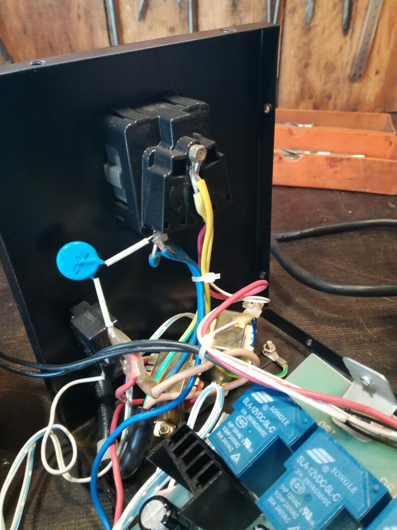

:hi: Доброго всем вечера форумчане! Возник у меня вопрос, по работе стабилизатора напряжения Uniel RS-1/2000. Суть проблемы такая, при включении его в сеть где есть "земля" и включении в него любой нагрузки он показывает "Перегруз", однако при включении его в обычную сеть без земли, он работает адекватно. Не могу понять в чем дело, прозвонка линии показало: выход 1 фазы звонится на всю вилку входа, второй вход вообще не звонится на вилку I-0 . Направьте на нужный путь, могу при необходимости вскрыть и сделать фото всех плат и реле
СообщениеДобавлено: 09 мар 2017, 03:12
Очень часто ставят конденсаторы с заземления на фазу и ноль, а иногда и варисторы, при прозвонке заземления на один из входов вилки звонится ни как не должен, так что разбирай и фотай -0-

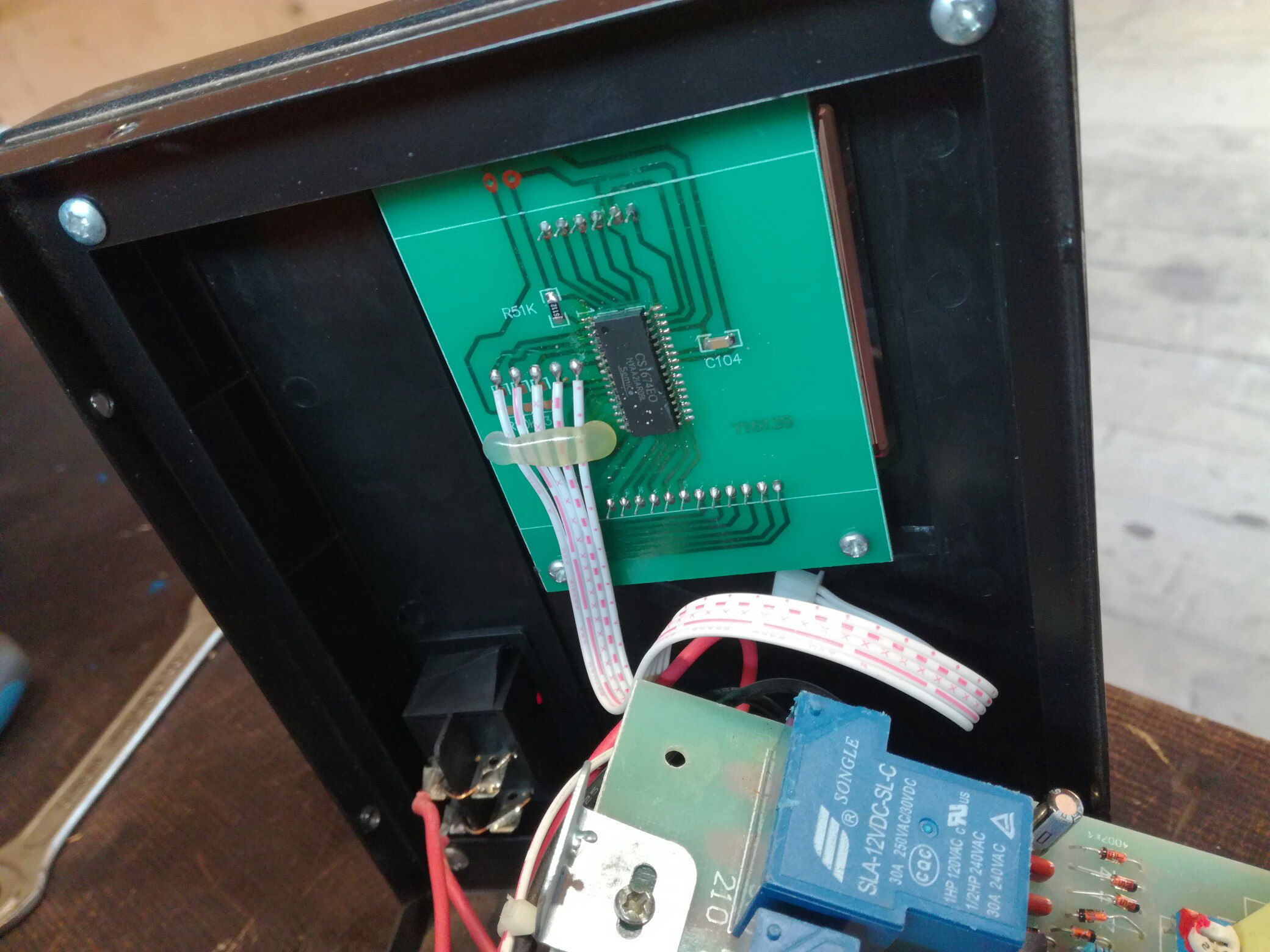

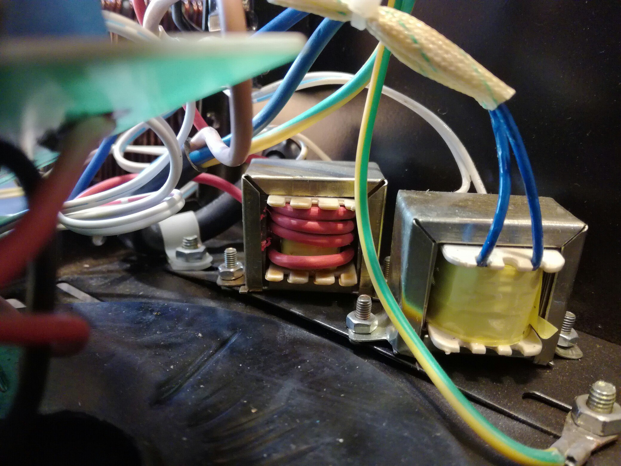

вот фото, однако все пошло куда интереснее сегодня :shock: может конечно мультиметр и врет, но показания на циферблате стаба и на мультиметр на выходе отличались, плюс при включении стаба в сеть и включении компрессора в гараже скачок напряжения на доли секунда до 300 В при чем на экране стаба по прежнему горело 220... подозреваю что "бобик сдох" wc
