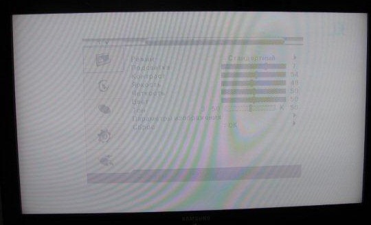

При показе изображения всё залито белым цветом и изображение из-за этого тусклое.
Проверил прибором ESR КОНДЕНСАТОРЫ В БЛОКЕ ПИТАНИЯ.
Нет схемы и не смог проверить напряжения. Схему искал и не нашел. Такой модели что-то нигде нет. Возможно исходная модель называется по другому.

Скинь фотку что там сейчас на экране

Спасибо! Интернет на это имя благосклонно отвечает. Блок питания по фото узнал. Он.
рис экрана.jpg [ 37.86 КБ | Просмотров: 2788 ]

T-CON AS15-F

T-CON AS15-F
Много нашел тем по этому Самсунгу: буду изучать. На рисунке этот дефект, но у нас без разводов. Изображение четкое, но блеклое.
рис экрана.jpg [ 37.86 КБ | Просмотров: 2787 ]
Снял плату. Осмотр ничего не дал. Промыл спиртом. Включил и заработало.
