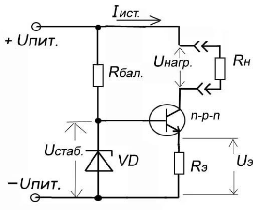

Вот эта штука обзывается аж целых три разА:
источник тока,
стабилизатор тока,
ГЕНЕРАТОР стабильного тока.
3.png [ 78.57 КБ | Просмотров: 1897 ]
Вот это я имел ввиду.
А прёт мя не диссертация. Просто я подумал, если есть источник постоянного тока, то может
есть и источник переменного тока, понятна мысль?
Мне нужно такое устройство:
нагрузка - трансформатор,
сигнал будет синус с постоянной амплитудой,
что бы, при изменении R нагрузки, ток через неё не менялся.

Короче сила тока напрямую зависит от сопротивления нагрузки и застабить ток не получится
Вот это что такое?
3.png [ 78.57 КБ | Просмотров: 1888 ]
Это называется: стабилизатор тока, источник стабильного тока, а так же ГЕНЕРАТОР стабильного тока или просто - генератор тока.
Здесь, при изменении номинала Rн, ток через Rн НЕ МЕНЯЕТСЯ.
На напряжение не надо обращать внимание, главное ток.
А мне нужно стабилизировать ВЧ переменный ток.
Вот я и спрашиваю, есть такие устройства?
СообщениеДобавлено: 09 авг 2016, 17:54
Эта схема тя не устроит поскольку исполнена для неизменной нагрузки с применением датчика тока Rэ.При увеличении нагрузки токовый датчик умрет.
