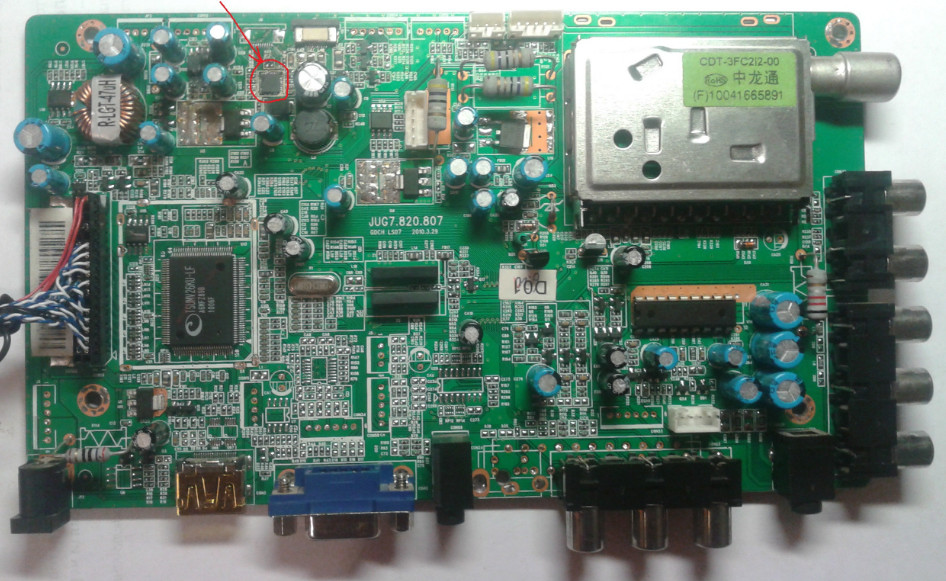

Телевизор "Mistery" MTV-2410LW Отключилось изображение во время просмотра.
Подскажите, что это за деталь и её наименование ( показана на рисунке) ?

А что с этой деталью? как на нее вышел? посмотри куда от нее дорожки идут, возможно какой нибудь контроллер питания, как вариант.

Я недавно его делал, это у тебя стоит контроллер микросхема подсветки. Вообще она любит отваливаться от нагрева, я ставлю выносной инвертор ЛЕД подсветки и все прекрасно работает.

Спасибо, люди добрые. Это действительно контроллер подсветки.
Отпаял, все подчистил, припаял, работает!
