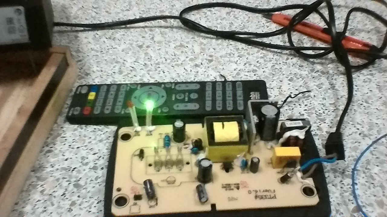

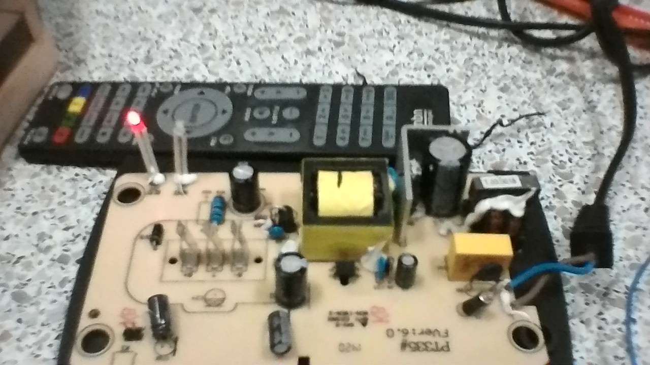

Такой вопрос значит включаешь зарядку моргает красная лампа,вставляеешь акум не чего не меняется также моргает красная лампа с платой все в норме трансы звонятся кондеры в норме что-то свисти не пойму что,может я не то делаю подскажите пожалуйста может кто сталкивался с таким спасибо за ранее.
Комментарий к файлу: Лампа постоянно маргает
14536583979601716093193.jpg [ 230.63 КБ | Просмотров: 3467 ]
Комментарий к файлу: При включении загорается зеленая и сразу гаснет,напреженя на губках нет.
1453658275913-1529903057.jpg [ 273.65 КБ | Просмотров: 3467 ]

Сегодня поменял диод красная лампа погасла загорелась зеленая значит сеть есть далее вставляю аккумулятор на зарядку ток зарядки не идет может все таки кто что подскажет?
СообщениеДобавлено: 28 янв 2016, 00:14
Сообщения: 501
Откуда: Казань
в акке терморезистор есть. если зарядка думает что он горячий то и ток не дает.
СообщениеДобавлено: 28 янв 2016, 08:14
Зарегистрирован: 23 янв 2016, 01:10
Сообщения: 7
Откуда: Ростовская область
место жительства: Волгодонск
Я его до диода проверял он был живой,ладно еще раз проверю спасибо за совет!
СообщениеДобавлено: 28 янв 2016, 17:21
Сообщения: 7
Спасибо за совет, так и было терморезистер поменял, и все заработало.
