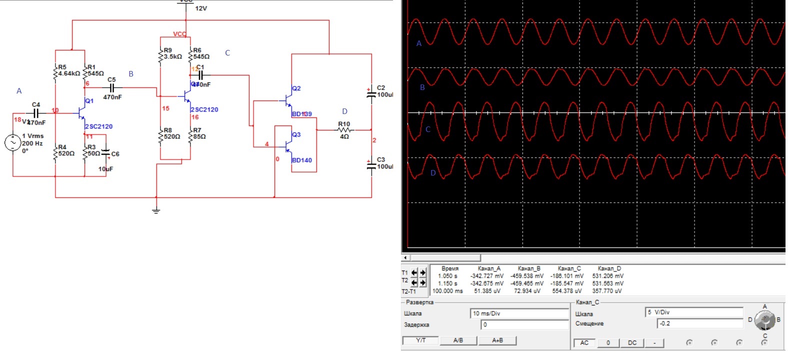

Всем спасибо за внимание и ответы! и особенно за литературу. В общем проблема номер один была - это кт315.... от них шумы и шипение, ибо я смотрел на осцилографе за диапазон размаха не выходил. поставил С2120, все отлично звук приятный но нет басов вообще и потребление через чур маленькое 0.080А... а должно быть по крайней мере 0.6А. питание 12 вольт. Громкость очень даже высокая. динамик 5 ватт Г5 какой то что ли))) не помню он уже в коробке))))) сколотил специально) вот схема по которой я собираю. не знаю почему но в мультисиме совсем все не так как на стенде сейчас. Вот что я хотел понять - обратите внимание на прикрепленную картинку - первый каскад - усиливает в 10 раз( на стенде в 10) ток коллектора покоя у него 0.001 А. затем аналогичный каскад но там тоже ток коллектора маленьки но опять же по напряжение усиление. может как я понимаю нужно с каждым каскадом усиливать и по току??? то есть на первом пусть 0.001, а на втором уже ток покоя поставить 0.010??? Я так понял у меня просто усиление по напряжению, по размаху сигнала? а ведь нужно по мощности сделать.

BD139/140 и усиливают по току. Это не усилитель напряжения, а повторитель.
И ток на нем отсутствует так как он по твоей схемке работает в классе В.
Это не есть хорошо для широкополосного усилителя. Т.к. очень заметна ступенька.
Надо переводить в класс АВ. Т.е. задать выходным транзисторам небольшой ток покоя.
