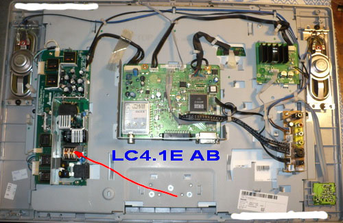

Шасси LC4.1E AB.
На инверторе написано P2005234 ...
На инверторе оторвался трансформатор и был обрыв одного провода, провод припаял, трансформатор приклеил, но что-то ещё не так.
Схемы имеются, но на инвертор ничего нет, поэтому прошу помочь, хотя бы, какие напряжения он должен выдавать.
При включении питания кнопкой загорается зелёный светодиод, через некоторое время загорается экран, а через секунду гаснет. Зелёный светодиод продолжает гореть. Заглянул под крышку экрана, там загорается и гаснет лампа или светодиод (не разглядел) подсветки экрана. На экране появляется и гаснет: " 1 PE W ".
