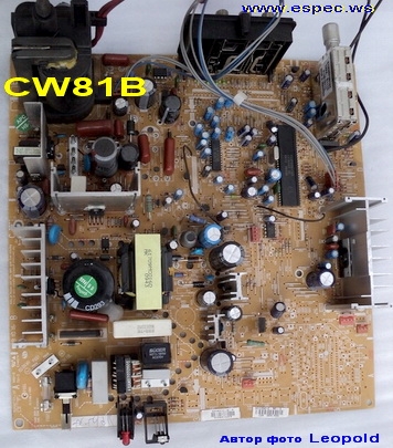

СообщениеДобавлено: 30 дек 2014, 19:32
А какие проблемы-то? ТДКС-ки вообще нету что-ли?
СообщениеДобавлено: 30 дек 2014, 19:40
даю подсказку: переворачиваешь шасси и там где ТДКС устанавливается должен быть указан номер. Если гугель не врет, то там должно быть написано CW81B.
Вот по номеру шасси и нужно искать схему и описание.
Вот что мне поиск выдал:
ch._cw81b-2_210.jpg [ 169.91 КБ | Просмотров: 882 ]
и кроме этого еще так:
СОСТАВ ШАССИ:
UOC - LV762223 3C / LV762223 3E
Memory - 24LC16B
SMPS - STR-W6554A
SAW - K7260
Vertical - LA78141 / STV9326
Sound - LA42102N
Тuner - TAEA-G111D
A/V Switch - LA72730
Tube - A51QGT420X
FBT - BSC25-N0363 (HR80435)
HOT - 2SC6093 / 2SC6090
RGB Amp. - 2SC3229 / 2SC2330
Из всего перечисленного FBT это и есть ТДКС
