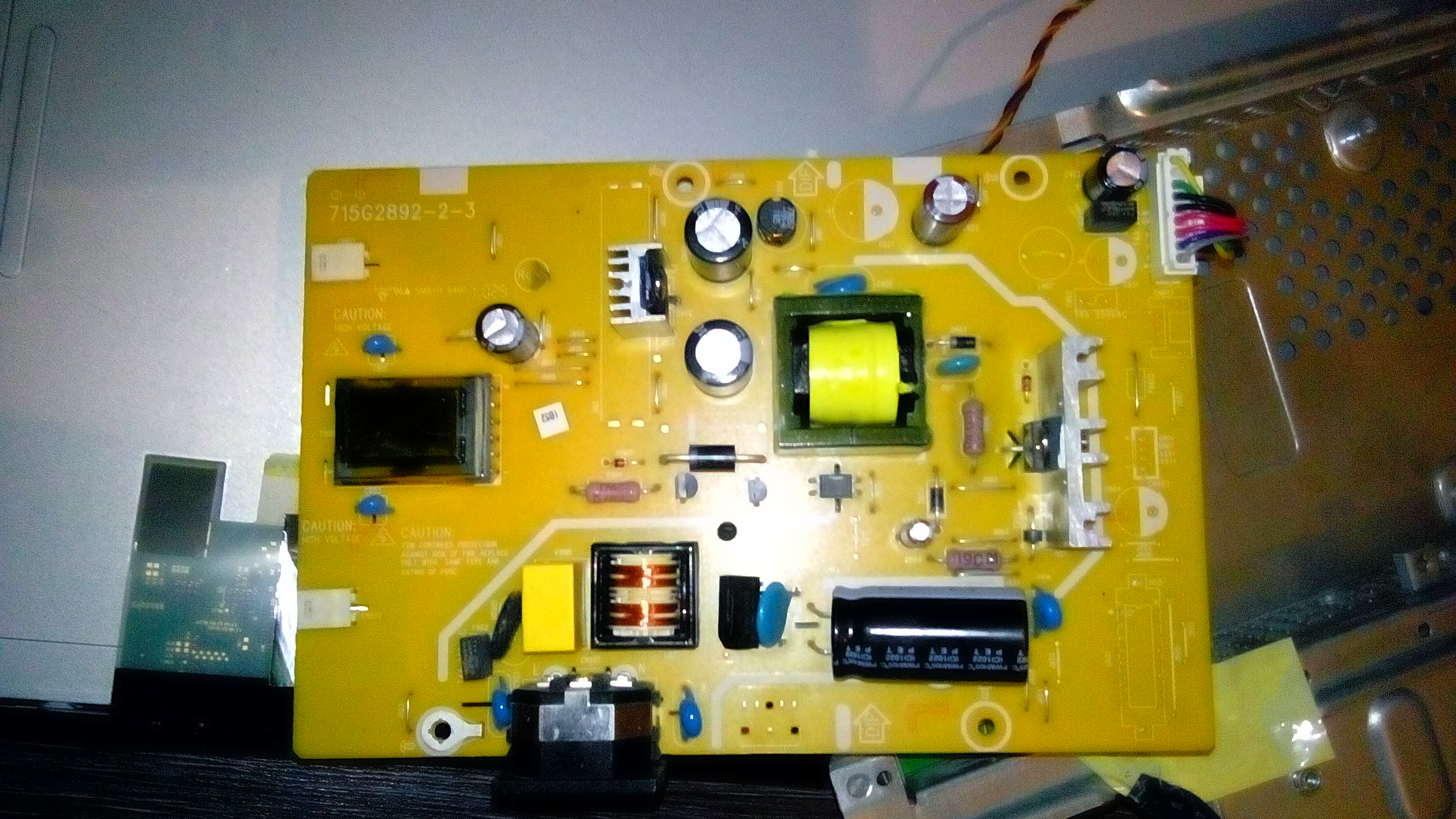

Всем привет!!! такой вопрос Манитор мар-ой G195HQV, при включении загораеться экран буквально на 3 секунды, и потухает при этом соправождаеться звуком, как при прозвонке мультиметром , кодеры при прозвонке уточняю предположит в норме, транс инверторный звониться мультиметром во все 2 стороны, диодный мост тоже исправен,в чем может быть причина,почемуто при прозвонке ввпаеного транзистора мультиметром, каторый находиться на маленьком радиаторе,сопровождаеться звуком не означает ли это КЗ? в плате. Спасибо!!!

IMG_20141015_201727.jpg [ 807.77 КБ | Просмотров: 6158 ]

У транзистора на маленьком радиаторе есть маркировка?
Выходные напряжения блока питания выложи ! Напряжение сетевой банки тоже не помешает узнать.

А транзистор то здесь вдруг каким боком? Был-бы он битый то вообще ничего не включилось (или КЗ было-бы).
Свист из блока питания чаще всего о перегрузке во вторичке говорит.

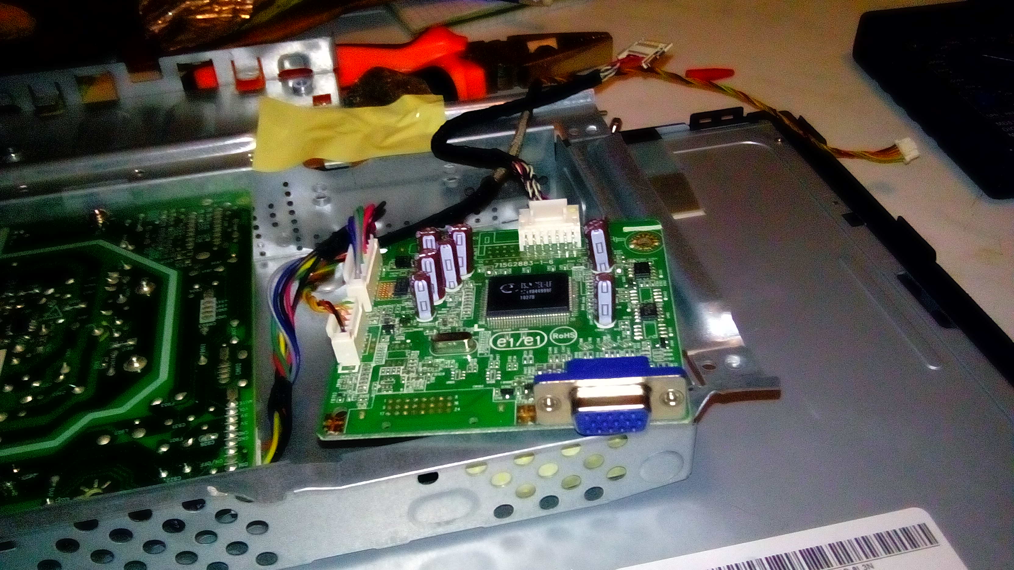

Всем привет!!! парни кароче те кондеры каторые показывали слишком высокую емкость , я выпаял и прозвонил есром они оказались исправными, инвертор тоже в порядке, при включении в сеть я прозванивал выход мультиком , там где провод выходит с манитора в видеокарту пк у меня показало что 4,45вольта, далее при включении прозванил сетевой фильтор конденсатор показало 263 вольта большой самый маркировка у него 82мф\450в а при замере есром 88.6мф еср0.58, все в норме но когда я начинаю прикасаться щупами мультиметра к проводу каторый подключаеться к видео карте пк, начинают лампы загораться и потухать, при этом сопроваждаеться звук,может дело в этой платке где установлено гнездо через каторое подключаеться видеокарта пк к манитору??? скидую фото этой платы

IMG_20141026_191306.jpg [ 857.87 КБ | Просмотров: 6135 ]

СообщениеДобавлено: 26 окт 2014, 20:32
Схема подходит?
