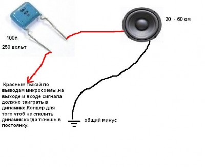

Я же в личку тебе писал.Что не получил что ли сообщение? Кондер для того и ставят чтобы не спалить динамик когда ткнешь в постоянное напряжение!
 Заголовок сообщения: Re: Не работает Microlab m-113
СообщениеДобавлено: 30 мар 2014, 13:42
Вот
проверялка.JPG [ 19.64 КБ | Просмотров: 2571 ]
СообщениеДобавлено: 30 мар 2014, 13:50
Я просто кондер подобрал по нано фарадам из того что было.На каком больше звук был тот и поставил.Не обязательно 100n.

Sergei1 подскажи сколько вольт поступают на питание пульта управления?
сделал кондер был в с энергосберегающей лампы на 100n работают наушники.
Там идут с плато на пульт управления четыре жилы ST, G,R,L.
Замерь пожалуйста скажи сколько вольт у тебя на зеленой жиле ST которая идет на пульт управления .
У меня 1.65V на питании пульта управления.
На м/с которая поменьше тыкал динамиком на двух из их выводов еле слышный звук, возможно это входные каналы.
На других выводов нет звучания .
На большой еще не проверял.
Впаял на место старый кондер.

Пульт управления не причем,раз есть входной сигнал на маленькой микросхеме.Сделай фотку платы со стороны печати.У меня нет нормального фотика. По фотке проще будет определить неисправность, раз нет схемы.Я покажу где вход и выход сигнала и замеры на выводах .Если нет сигнала на выходе маленькой микросхемы(назовем ее 1) то и не будет на входе большой(назовем ее 2),скорее всего проблема в 1 или в ее обвязке.Ну если сгорела 1 то можно добиться звука от 2. Я так думаю,сильно не пинайте,я ведь еще ученик. 8-)
