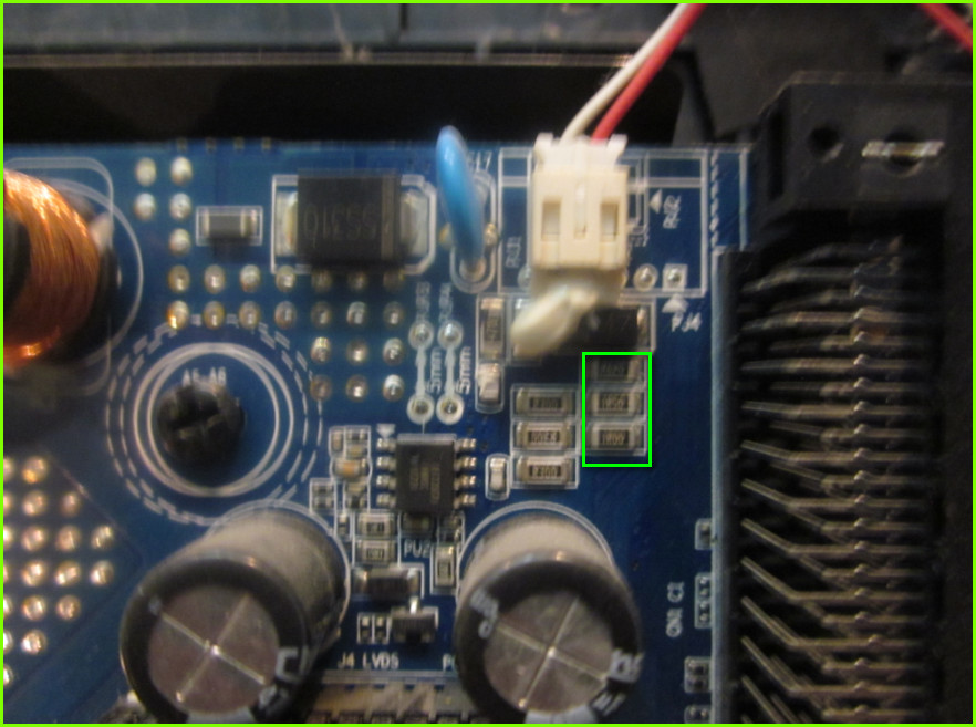

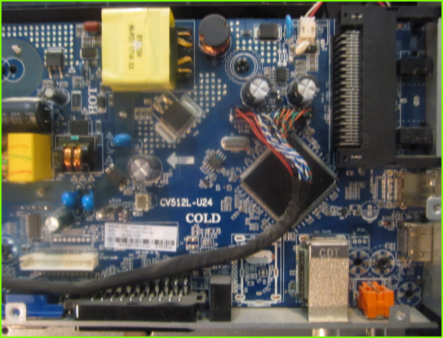

Модуль CV512L-U42
CV512L-U42.jpg [ 180.09 КБ | Просмотров: 12636 ]
Встретился в телеке BBK 22LEM-1026
Токовый датчик из трех SMD резиков: R650, 1R0, 1R5
CV512L-U42-1.jpg [ 149.21 КБ | Просмотров: 12636 ]
Для данного телека оказалось что достаточно удалить R650- ток упал до 280 мА
