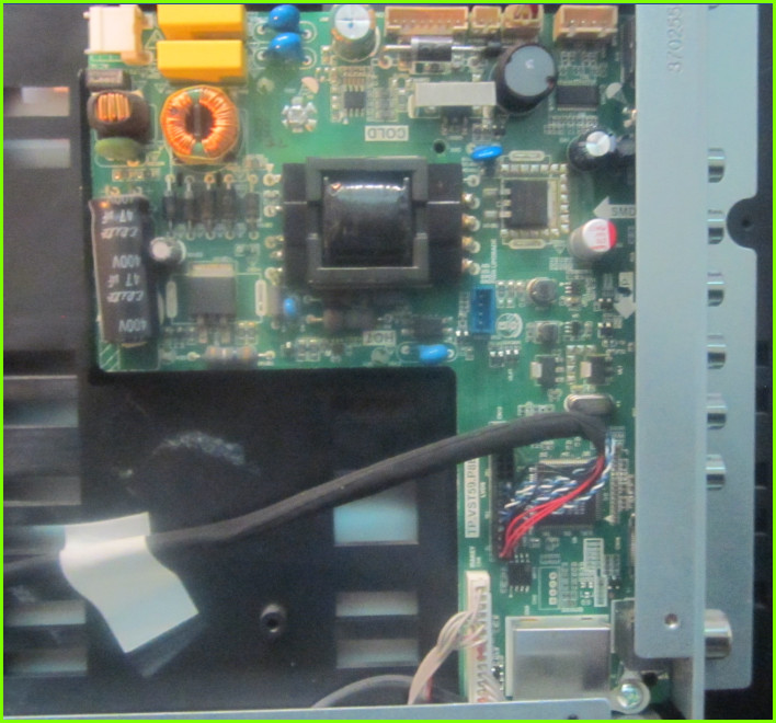

Моноплата TP.VST59.P8B, применяется в LCD LED телевизорах Калининградского производства.
Мне лично встретилась на телевизоре FUZION FLTV-32K62
TPVST59P8B.jpg [ 130.21 КБ | Просмотров: 13368 ]

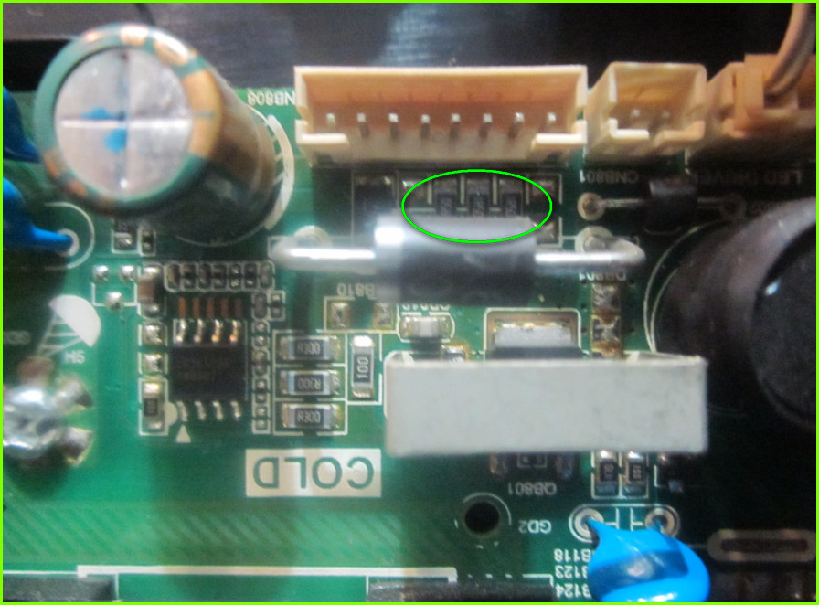

LED драйвер выполнен на микросхеме LD5850.
Для ограничения тока подсветки необходимо подбирать резисторы в током датчике, обозначенные на рисунке (выпаивать по одному)
TPVST59P8B-1.jpg [ 155.78 КБ | Просмотров: 13368 ]
Для вышеупомянутой модели: использовались светодиоды 2835, 3V, в количестве 20 штук (2 планки по 10 светодиодов на каждой, сами планки включены параллельно друг другу).
Для того чтобы «вогнать в норму» ток подсветки, оказалось достаточно удалить один из резисторов номиналом 1R5.
