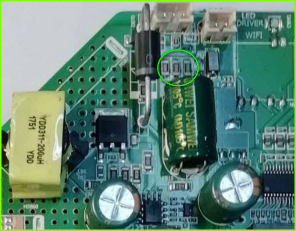

Моноплата RR52CI.818A
RR52CI.818A.jpg [ 100.24 КБ | Просмотров: 2103 ]
Телек BBK 32LEM-1037/TS2C. Драйвер подсветки выполнен на микросхеме BIT3267. Для уменьшения тока подсветки требуется подбор номиналов резисторов в токовом датчике в сторону увеличения (просто выпаиваем их по одному)
