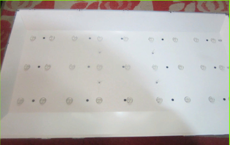

Светодиоды: В данном теле три светодиодные планки по 9 светодиодов на каждой.

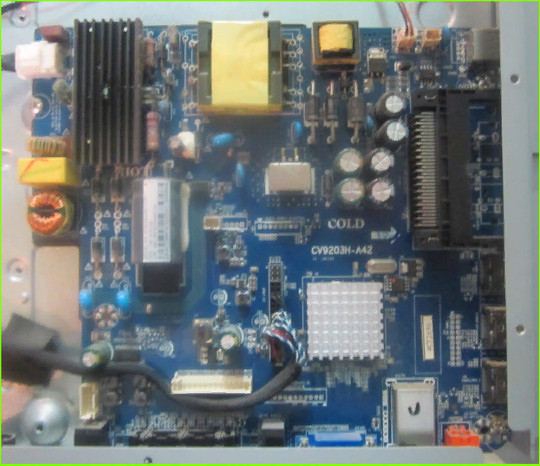

применяется майн CV9203H-A42

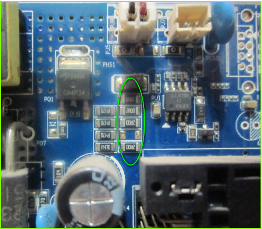

Токовый датчик состоит из 4 резисторов
CV9203H-A42-1.jpg [ 99.89 КБ | Просмотров: 51492 ]
Выбрасываем любые два
