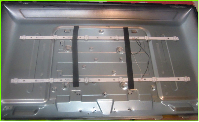

Телек BQ3202B
матрас не клееный
Два стринга на алюминиевой основе, по 6 светиков на каждом.
BQ3202B.jpg [ 84.32 КБ | Просмотров: 49384 ]
BQ3202B-1.jpg [ 59.13 КБ | Просмотров: 49384 ]
Светодиоды 6-ти Вольтовые, типоразмер 3030, контакты EMC, продаются ЗДЕСЬ :https://alii.pub/74hv5l?erid=2SDnjevQsXh

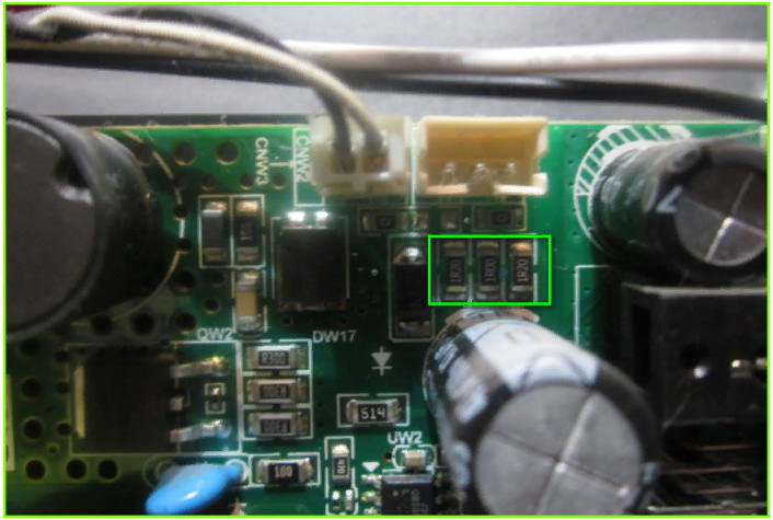

Ток подсветки:

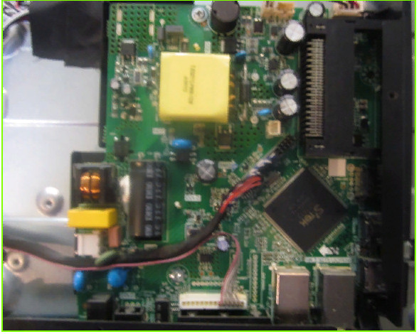

применяется майн HK.T.2T512CP539
HK.T.2T512CP539.jpg [ 88 КБ | Просмотров: 49384 ]
Токовый датчик из трех резисторов
HK.T.2T512CP539-1.jpg [ 101.27 КБ | Просмотров: 49384 ]
Выпаиваем один или два по ситуации
