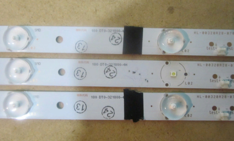

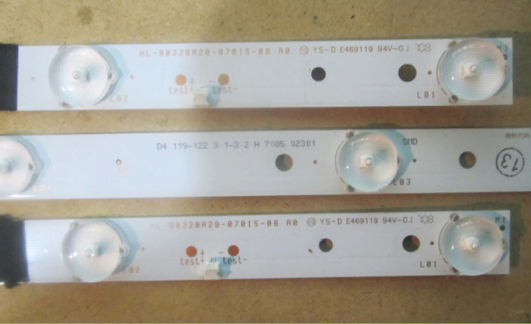

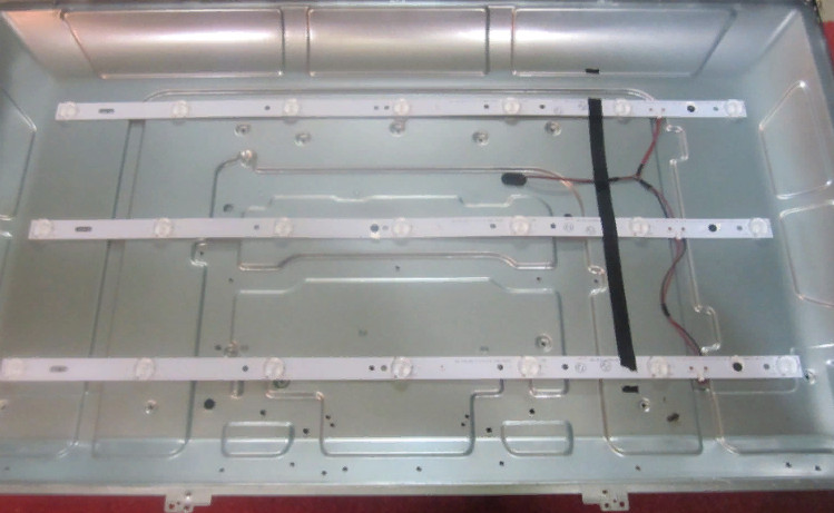

BBK 32LEX-5026
3 планки по 7 светиков на каждой.
Внешний вид и маркировки:
BBK 32LEX-5026.jpg [ 71.07 КБ | Просмотров: 47519 ]
BBK 32LEX-5026-1.jpg [ 72.54 КБ | Просмотров: 47519 ]
BBK 32LEX-5026-2.jpg [ 74.54 КБ | Просмотров: 47519 ]
Матрас на скотче!!!
Светики 2835, 3-х Вольтовые, покупал ЗДЕСЬ:https://alii.pub/74lfhl?erid=2SDnjdPT7nC

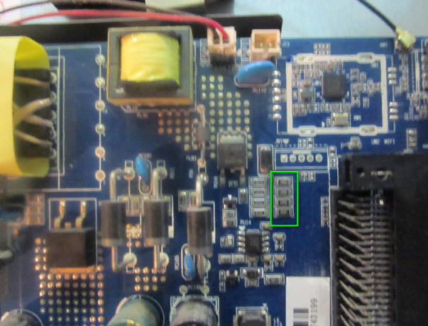

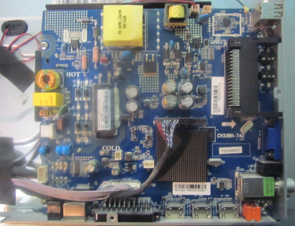

Ток подсветки
Применяется майн CV338H-T42
CV338H-T42.jpg [ 108.25 КБ | Просмотров: 47519 ]
Токовый датчик из 4 резисторов. Выпаиваем любые два
