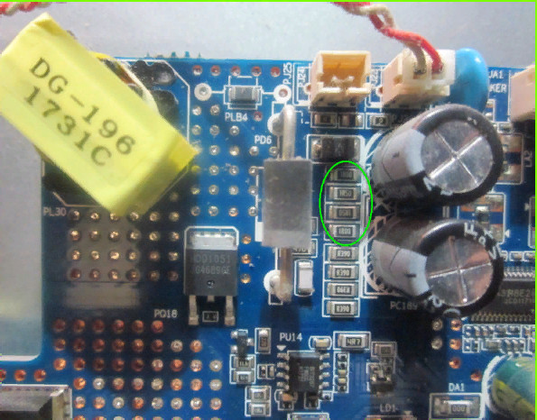

По току подсветки:
Применяется майн CV512H-U42
CV512H-U42.jpg [ 99.81 КБ | Просмотров: 47110 ]
Все стандартно- выпаиваем пару резиков из токового датчика
CV512H-U42-1.jpg [ 112.36 КБ | Просмотров: 47110 ]
