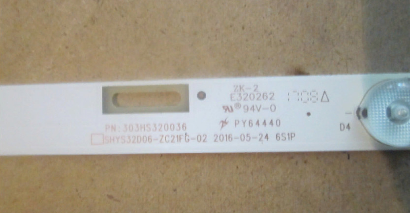

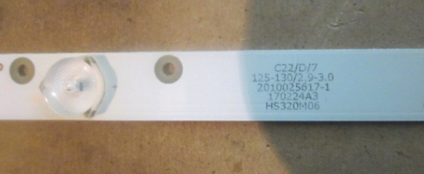

BBK 32LEM-1031
3 стринга, без алюминиевой основы, по 6 светиков на каждом. маркировка:
BBK 32LEM-1031.jpg [ 49.74 КБ | Просмотров: 47173 ]
BBK 32LEM-1031-1.jpg [ 63.89 КБ | Просмотров: 47173 ]
Матрица не приклеена.
Светики: 3-х Вольтовые, с широкой катодной площадкой, типоразмера 2835, продаются ЗДЕСЬ https://alii.pub/74lfhl?erid=2SDnjdPT7nC
