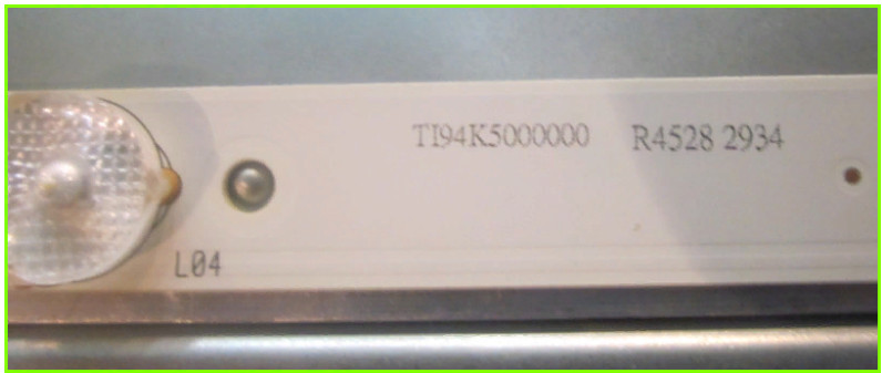

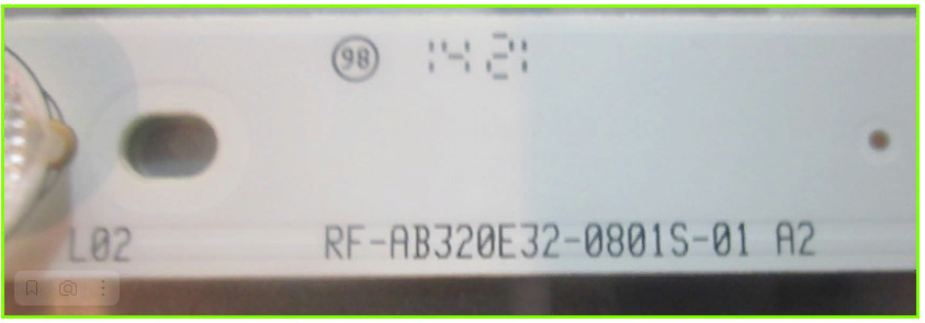

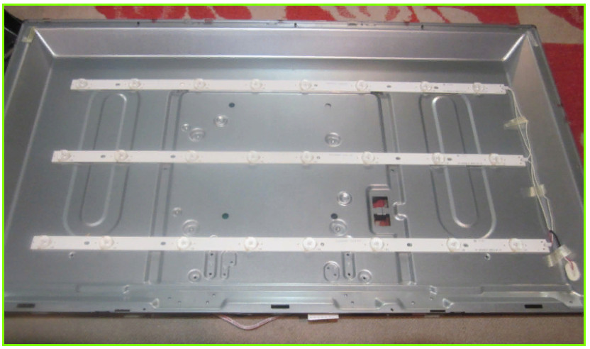

BBK 32LEM-1003
3 планки по 8 светиков на каждой
BBK 32LEM-1003.jpg [ 90.14 КБ | Просмотров: 51689 ]
BBK 32LEM-1003-1.jpg [ 50.41 КБ | Просмотров: 51689 ]
BBK 32LEM-1003-2.jpg [ 41.52 КБ | Просмотров: 51689 ]
BBK 32LEM-1003-3.jpg [ 68.25 КБ | Просмотров: 51689 ]

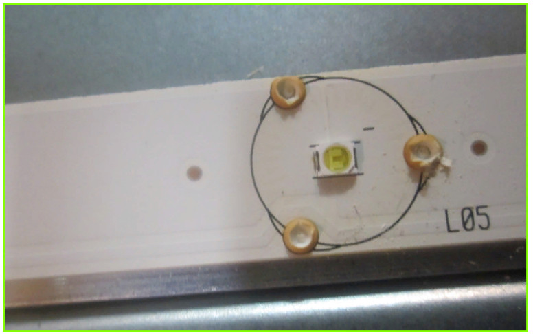

Светодиоды Типоразмер 2835, 3-х Вольтовые. Продаются ЗДЕСЬ https://alii.pub/74lfhl?erid=2SDnjdPT7nC
Не клееный, разбирается легко и просто :)

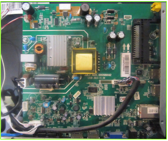

Ток подсветки:
Применяется майн JUC7.820.00098892
JUC7.820.00098892.jpg [ 107.25 КБ | Просмотров: 51689 ]

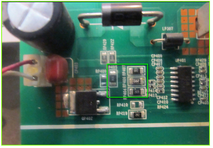

Токовый датчик из 4 резисторов
JUC7.820.00098892-1.jpg [ 98.05 КБ | Просмотров: 51689 ]
