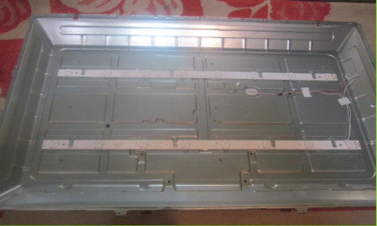

Телек BBK 32LEM-1024
Две планки без алюминиевой основы, по 8 светиков на каждой, включение- последовательное.
BBK 32LEM-1024.jpg [ 78.23 КБ | Просмотров: 47143 ]

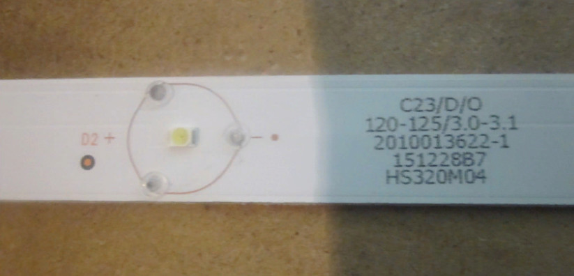

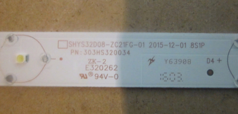

маркировка на планках:
BBK 32LEM-1024-1.jpg [ 53.55 КБ | Просмотров: 47143 ]
BBK 32LEM-1024-2.jpg [ 58.1 КБ | Просмотров: 47143 ]
Матрас не клееный.
Светики 3-х Вольтовые, типоразмера 2835, покупал ЗДЕСЬ:https://alii.pub/74lfhl?erid=2SDnjdPT7nC

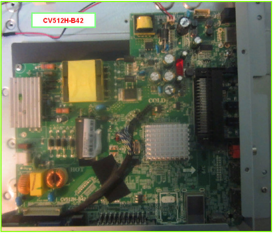

По току подсветки:
применяется майн CV512H-B42
CV512H-B42.jpg [ 87.87 КБ | Просмотров: 47141 ]

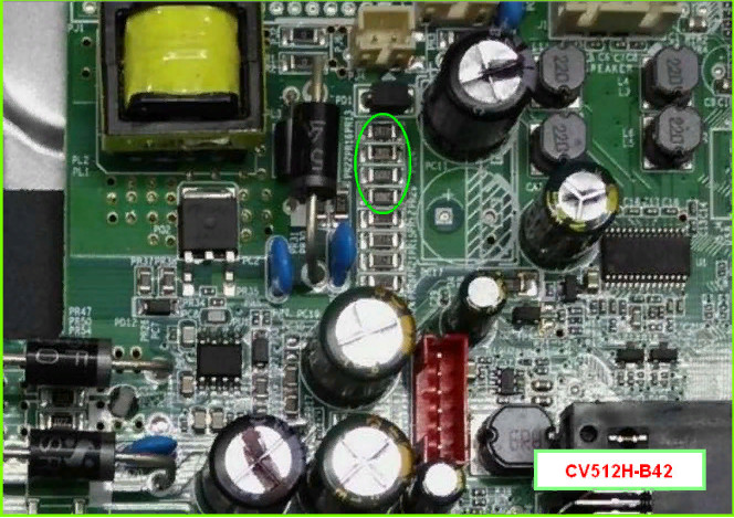

Ток подсветки подбирается подбором токового датчика (см картинку)
CV512H-B42-1.jpg [ 135.08 КБ | Просмотров: 47141 ]
Можно смело выбрасывать пару резиков- ток свалится процентов на 40
