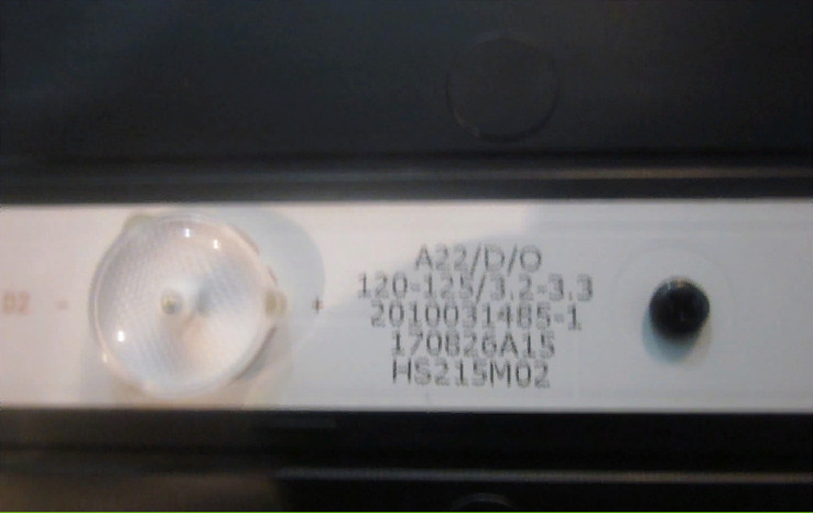

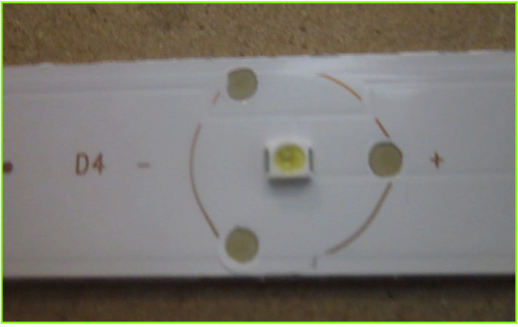

BBK 22LEM-1026
2 алюминиевые планки по 5 светиков на каждой.
Маркировки и светики:
BBK 22LEM-1026.jpg [ 52.57 КБ | Просмотров: 51107 ]
BBK 22LEM-1026-1.jpg [ 59.65 КБ | Просмотров: 51107 ]
Типоразмер 2835, 3-х Вольтовые, продаются ЗДЕСЬ: https://alii.pub/74lfhl?erid=2SDnjdPT7nC

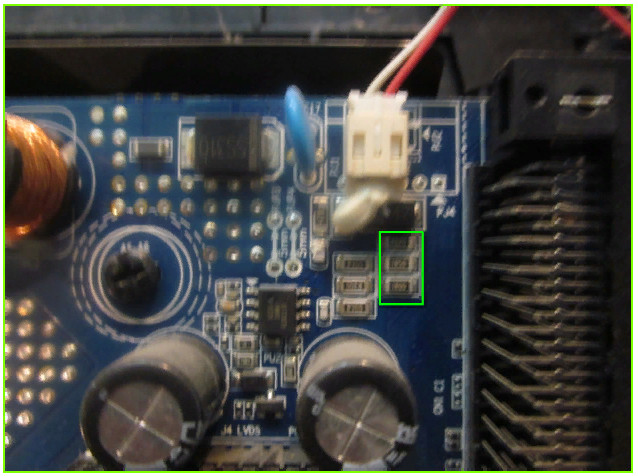

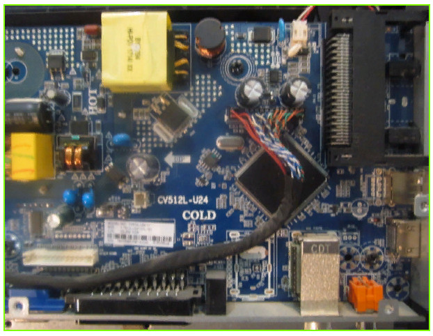

Применяется майн CV512L-U42
CV512L-U42.jpg [ 114.65 КБ | Просмотров: 51107 ]
Уменьшение тока подсветки производится стандартным способом: выпаиваем резики в токовом датчике
CV512L-U42-1.jpg [ 100.2 КБ | Просмотров: 51107 ]
