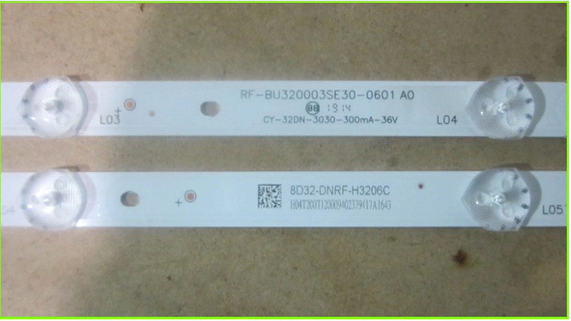

Планки подсветки- алюминиевые, 2 штуки по 6 светиков на каждой.
Маркировка
ASANO 32LH7011T-1.jpg [ 75.26 КБ | Просмотров: 56322 ]
Сами светодиоды: 6-ти вольтовые, типоразмер 3030, контакты EMC, продаются ЗДЕСЬ https://alii.pub/74hv5l?erid=2SDnjevQsXh

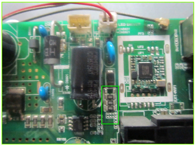

Ток подсветки

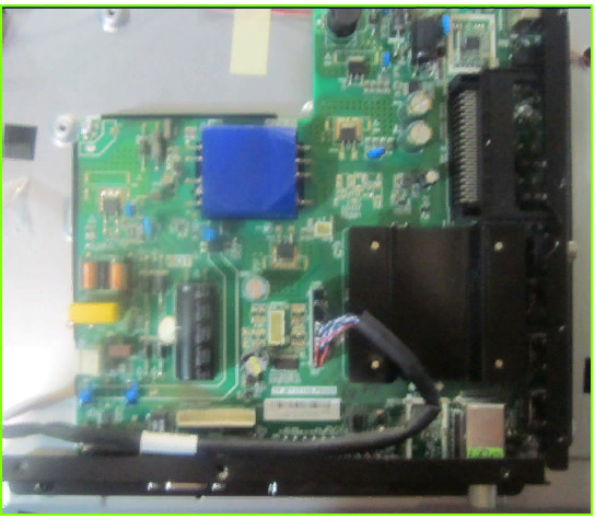

Майн TP.MT5510SP.B802
TP.MT5510SP.B802.jpg [ 72.56 КБ | Просмотров: 56322 ]
В токовом датчике было 3 резистора, выбросил два из них
TP.MT5510SP.B802-1.jpg [ 106.69 КБ | Просмотров: 56322 ]
