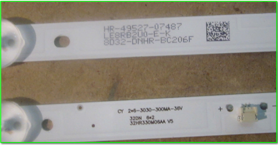

Две алюминиевые планки по 6 светиков на каждой.
Маркировка планок и применяемые светодиоды
ASANO 32LH1020S-1.jpg [ 87.23 КБ | Просмотров: 54030 ]

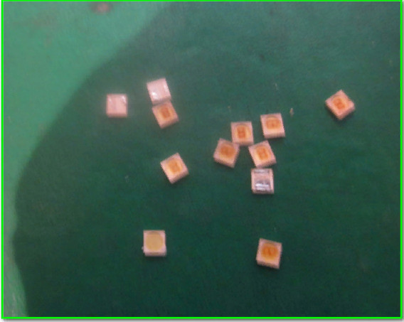

ASANO 32LH1020S-2.jpg [ 51.72 КБ | Просмотров: 54030 ]
Светодиоды 6-ти вольтовые, типоразмер 3030, контакты EMC, продаются здесь: https://alii.pub/74hv5l?erid=2SDnjevQsXh

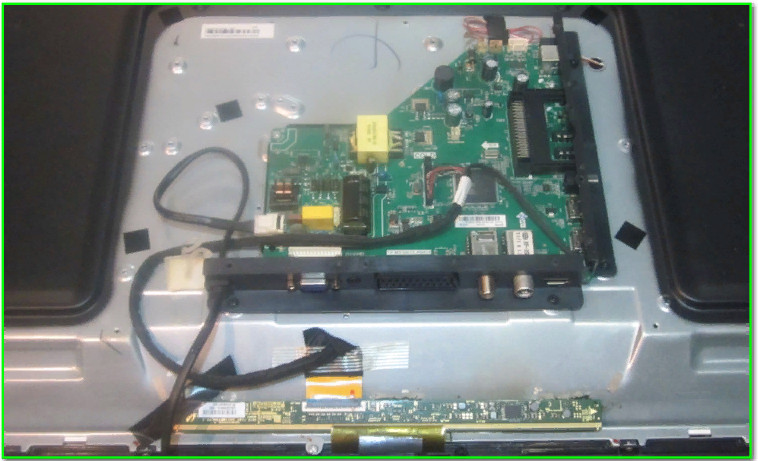

Насчет тока подсветки:
майн TP.MS3663.PB818
TP.MS3663.PB818.jpg [ 100.23 КБ | Просмотров: 54030 ]

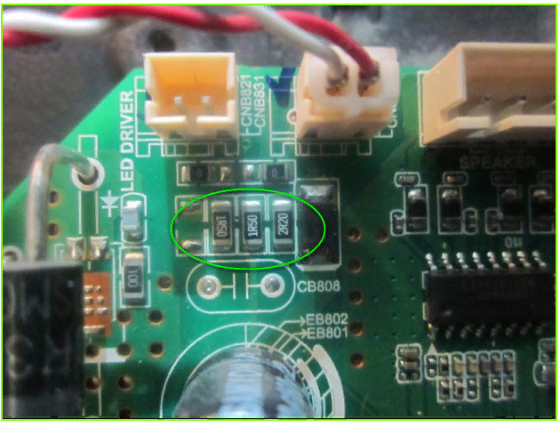

Для уменьшения тока выпаиваем по одному резики в токовом датчике
TP.MS3663.PB818-1.jpg [ 105.71 КБ | Просмотров: 54030 ]
