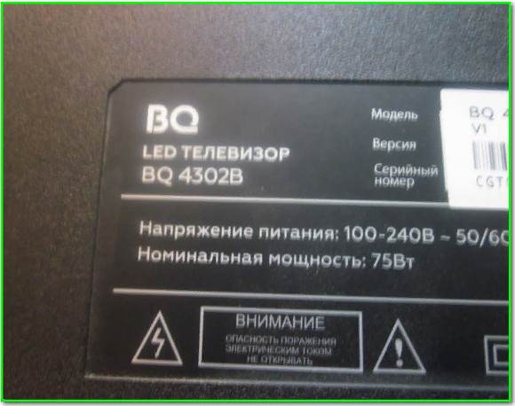

BQ4302B
BQ4302B.jpg [ 75.66 КБ | Просмотров: 46592 ]
БЕЗРАМОЧНЫЙ!!!!

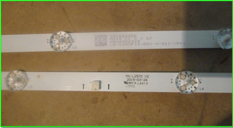

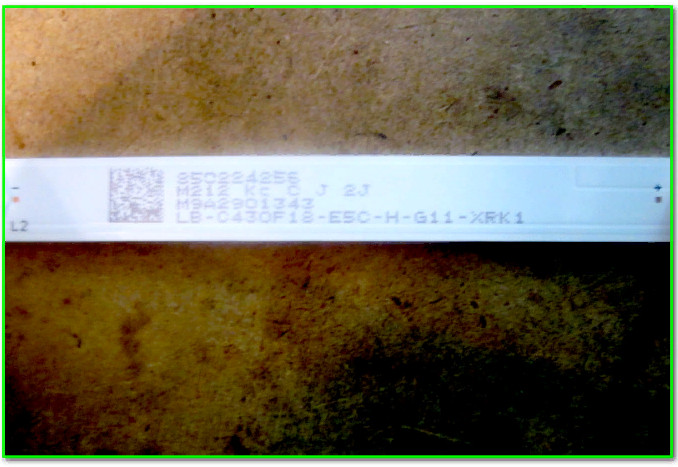

Планки и светики
BQ4302B-1.jpg [ 76.73 КБ | Просмотров: 46592 ]
BQ4302B-2.jpg [ 99.54 КБ | Просмотров: 46592 ]
BQ4302B-3.jpg [ 73.89 КБ | Просмотров: 46592 ]

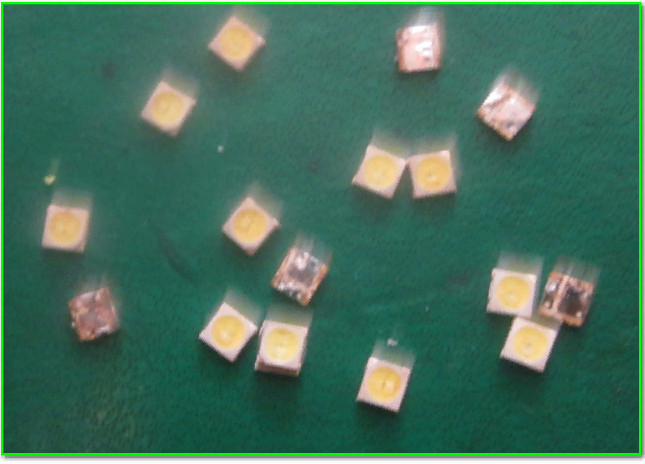

Светики 3-х вольтовые типоразмер 3030, контакты EMC. Продаются ЗДЕСЬ: https://alii.pub/74lfhl?erid=2SDnjdPT7nC

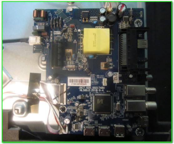

Насчет тока подсветки: применяется майн JUC7.820.00217480
JUC7.820.00217480.jpg [ 83.97 КБ | Просмотров: 46592 ]

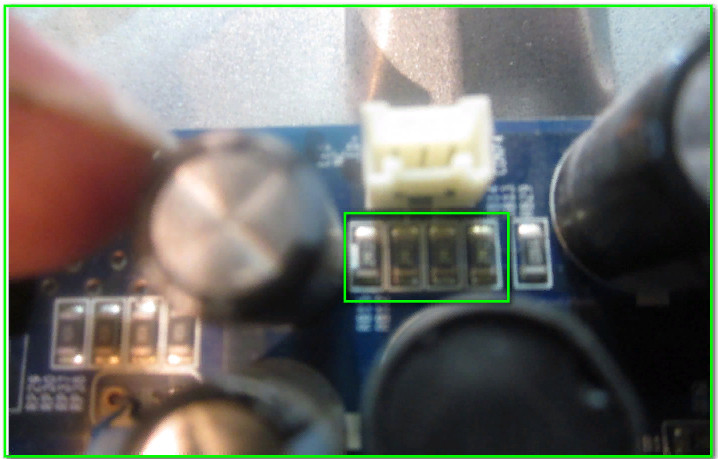

Понижение тока подсветки- выпаиваем пару резиков в токовом датчике
JUC7.820.00217480-1.jpg [ 80.95 КБ | Просмотров: 46592 ]
