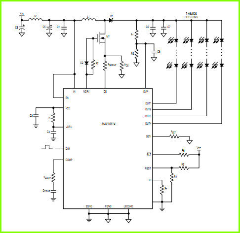

Микросхема- драйвер подсветки MAX16814B
MAX16814B.jpg [ 39.85 КБ | Просмотров: 63270 ]
За регулировку тока подсветки отвечает вывод 10 (SET I). Для уменьшения тока подсветки- подбирать номинал резистора в сторону увеличения.
