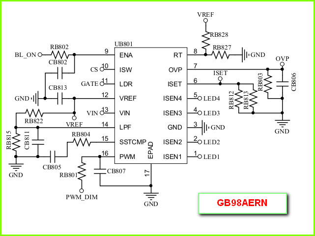

Микросхема- драйвер светодиодной подсветки GB98AERN
Схема включения
GB98AERN.jpg [ 59.72 КБ | Просмотров: 43189 ]
Ограничение током подсветки осуществляется подбором резистора (одного или нескольких), установленного по выводу ISET (pin6) в сторону увеличения.
Примечание:
Монтаж слишком мелкий и в связи с этим подбор резисторов может быть затруднительным. К счастью на многих моделях телевизоров, где применяется микросхема GB98AERN данная функция предусмотрена в пользовательском меню.
