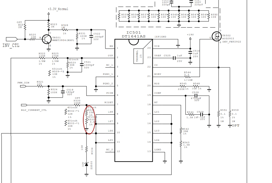

Микросхема драйвер светодиодной подсветки DT6141AS. Встречалась в LED телевизорах LG
Помимо всем известного способа ограничения тока подсветки (подбор номинала токового датчика) есть еще один вариант: регулировка яркости подсветки осуществляется с майна путем изменением уровня напряжения на выводе R_ISET (pin 7). На этом выводе имеются резисторы, которые так-же можно подбирать (см схему включения)
DT6141AS.jpg [ 170.26 КБ | Просмотров: 26304 ]
LCD LED телевизор LG 29mn33v-pz. Был установлен резистор номиналом 47 кОм. Заменил на 68 кОм.
То есть даже в режиме «Яркий» пользовательского меню, ток светодиодов не превышает норму
